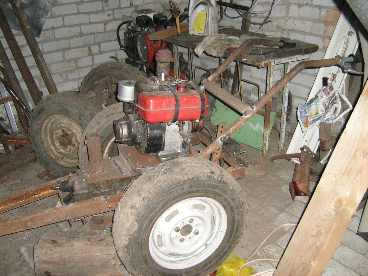

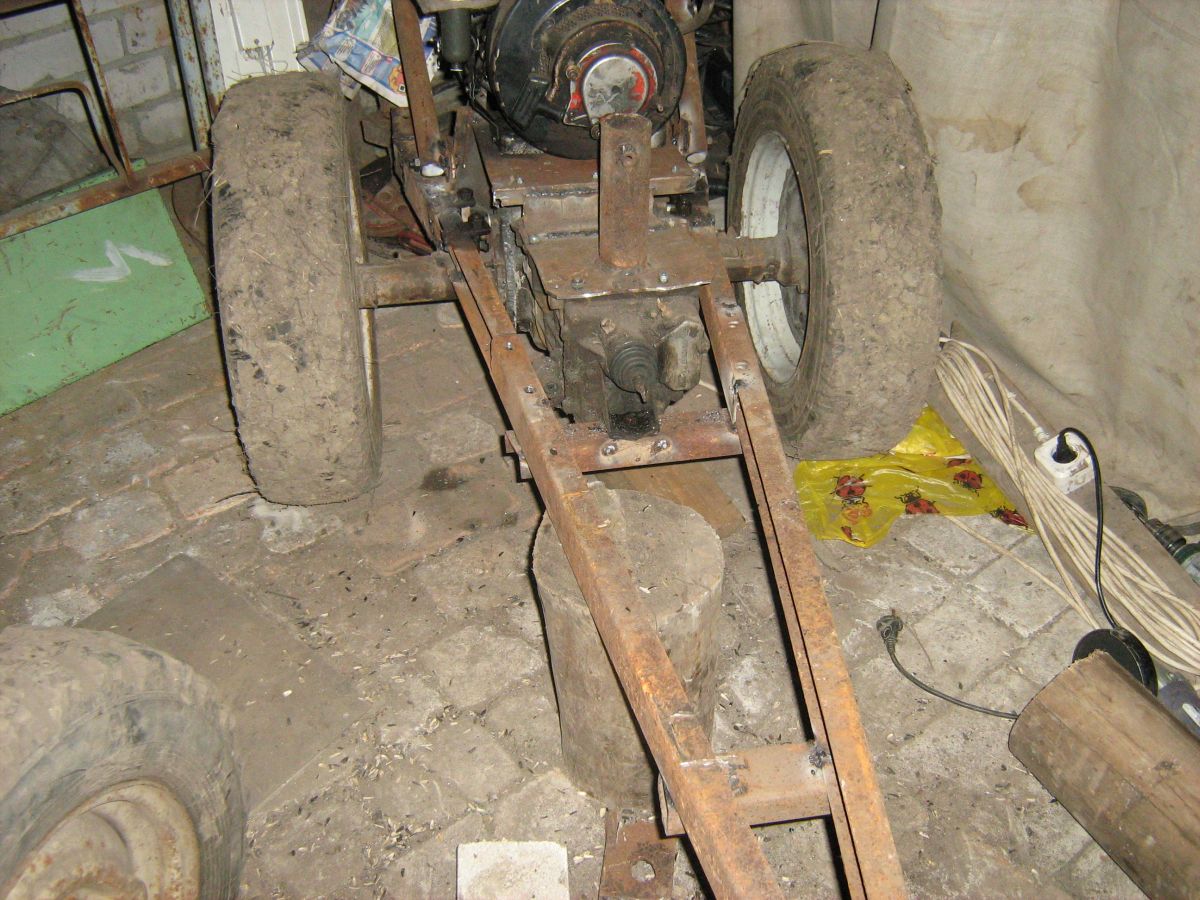

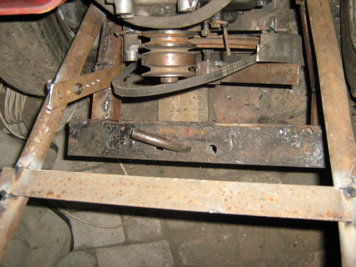

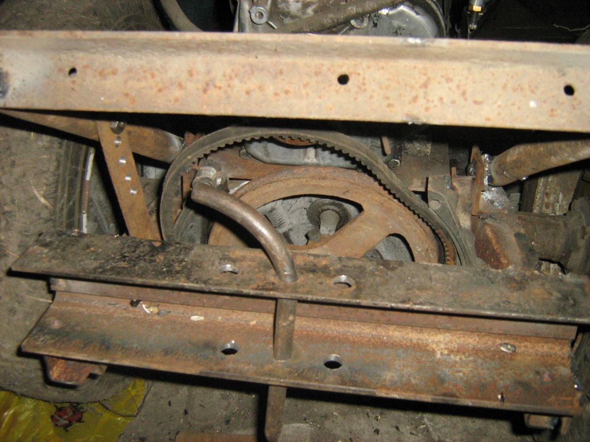

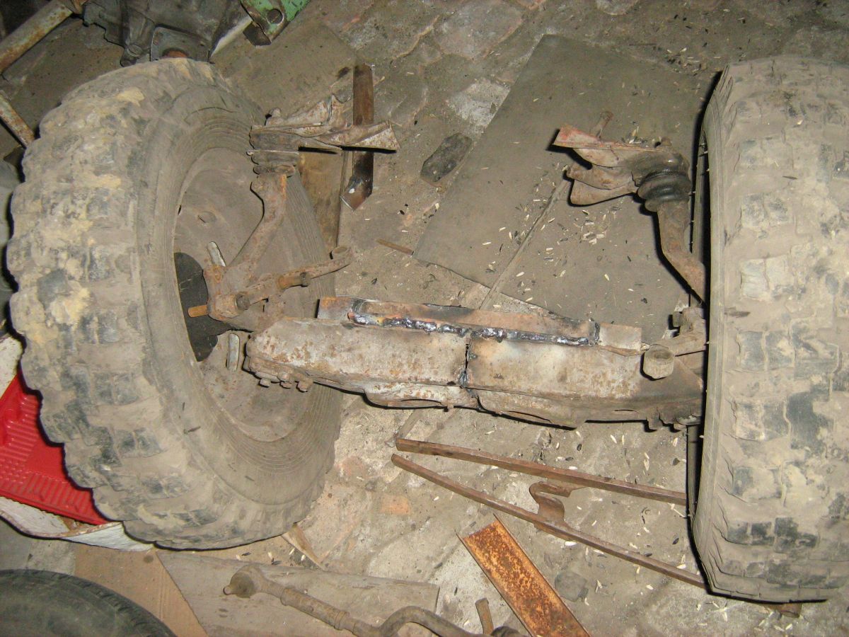

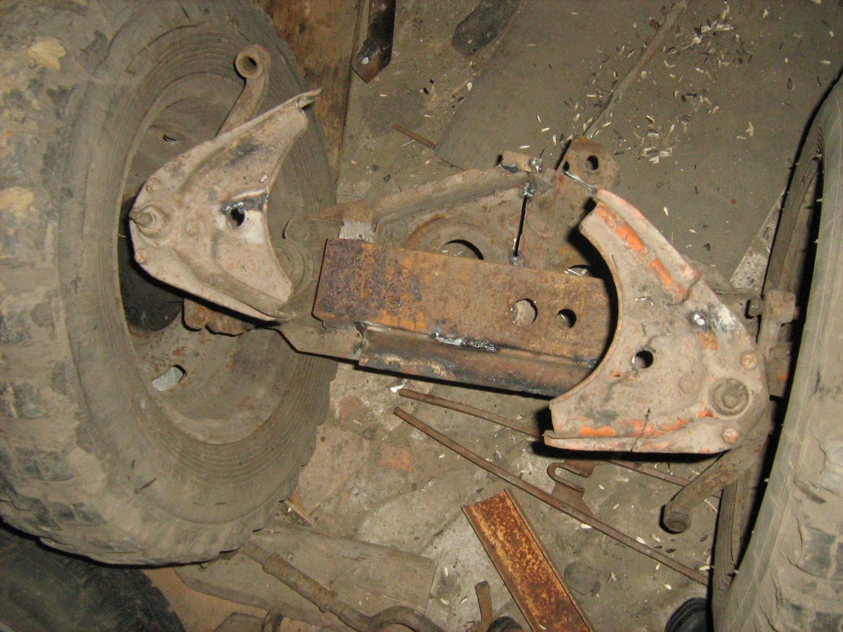

Привет всем! Ну попался фотик в руки. Выкладываю на обсуждение- мож посоветуете что. Счас проблема- как сделать навеску поднимающейся? на 2-х колесах это не надо, а на 4-х самое оно. Ну и с передней балкой- она урезана от 412 Москвича. Хотел уже прихватывать- не понравился маленький клиренс. Ну и балки в таком виде тяжееелая.... Выдержит ли швеллер на раме? Уже и мысли приходили- а не отказаться от 4-х колес- колесница есть, ее получше сделать. Просто у меня земли для обработки 5 соток+5 соток на расстоянии 4 км. Единственное если подрабатывать... Жду критики, принимаю советы, многое упирается в отсутствие материала или его цена негуманная. Да еще шкив на движке наружний диаметр- 8 см, на коробке 26 см. Ремень профиль А, 1075 мм. Старался чтоб движек как можно ниже был- центр тяжести. С наступающим Рождеством!!!

Что то с передней балкой Вы перестарались. Имхо. Как базовый вариант для подражания это передок у ДВШ. Просто и сердито. Передок Москвича это головняк в базовом варианте. Вы не забывайте что по сколько выносите на перед вершину треугольной рамы то спереди нужен шарнир для поворота колес при пересечении не ровных участков. Не помню как по умному назвать. Посмотрите здесь на сайте по устройству http://www.labstend.ru/site/index/uch_tech/index_full.php?mode=full&id=173&id_cat=261

06.01.2010 в 11:32:13
Трехточечная навеска, это по моему так называется. А у меня как у обычного МБ- швеллер с отверстиями 16 мм.

Про шарнир- знаю. То что передняя балка качающаяся. Видел варианты на крестовине МАЗа, и у КЛЕЩА- просто 3 втулки и ось.

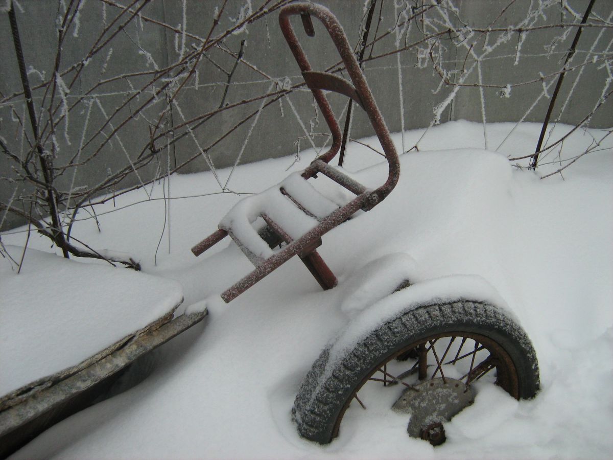

06.01.2010 в 11:35:20
На фото подвеска ЮМЗ по моему.
