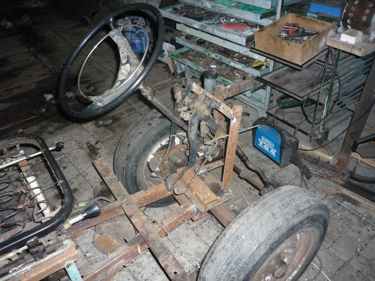

"besnikk" ,а из чего Вы "зашаманили"механизм излома:confused:,а то по фото этот узел я никак не могу узнать? Хотя я подыскиваю поворотный кулак УАЗа для полноприводной версии.

MALOY 2 написал : фото моей краказябры
За что-же вы так свою "золотую антилопу";)
besnikk написал : У меня "переломка" только с ведущим передом.
Идеологически что-то вроде этого хотите сделать?MVI_3248.AVI Сам подумываю о подобной конструкции на базе переднеприводной КПП (поперечки).

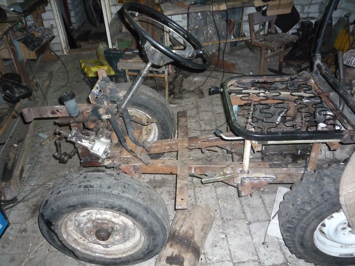

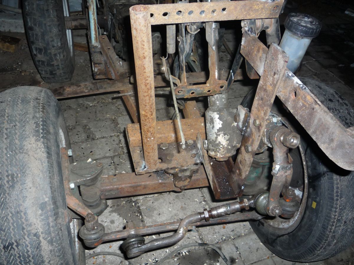

Саша541 написал : "besnikk" ,а из чего Вы "зашаманили"механизм излома
Излом - передняя ступица от Волги, для моей темы оптимальный вариант.
tuger написал : Идеологически что-то вроде этого хотите сделать?
Такое конечно не по зубам, мне бы колеса такие))) но, что-то вроде того

Досталось на халяву две КПП, от 41-го Москвича (типа ЗАЗ) и "поперчная" от переднеприводной иномарки. Первая пойдёт под МБ, а вторую хотел сначала под переломку 4 Х 4 использовать. Но ГП у неё с боку, поставить на бок, чтобы ГП была под КПП проблемно из за особенности конструкции, не ставить на бок - калея расползается, а оставлять поперёк как раз и вырисовывается
besnikk написал : что-то вроде того
Так что я с вами.

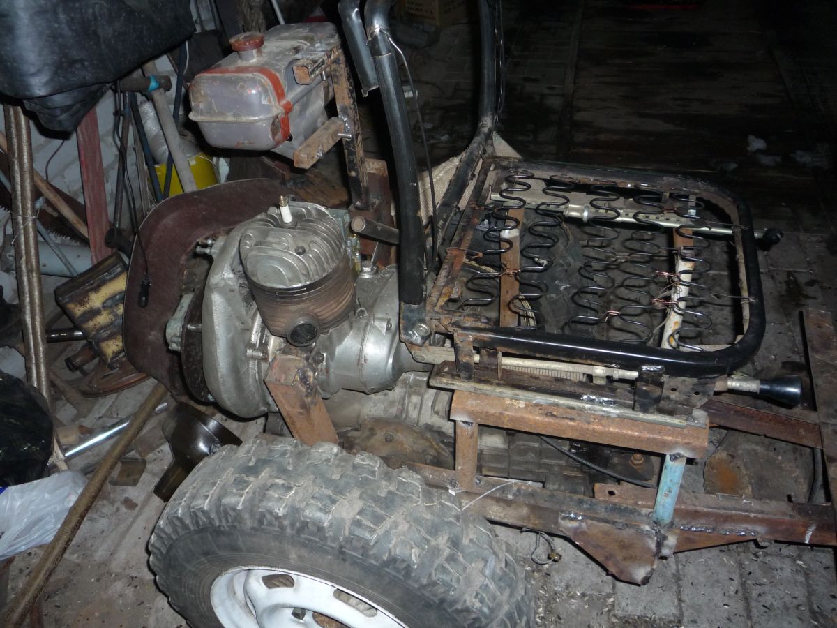

C праздником всех участников форума! С днём победы! В ходе постройки своего пепелаца возник вопрос-можно ли оставить "родное" сцепление от ЗАЗа в коробке? И как это сделать. Если кто то сталкивался с подобным вопросом прошу подсказать идею. Заранее спасибо.

sergio1402 написал : В ходе постройки своего пепелаца возник вопрос-можно ли оставить "родное" сцепление от ЗАЗа в коробке? И как это сделать. Если кто то сталкивался с подобным вопросом прошу подсказать идею. Заранее спасибо.
Смотрите тему с первой страницы

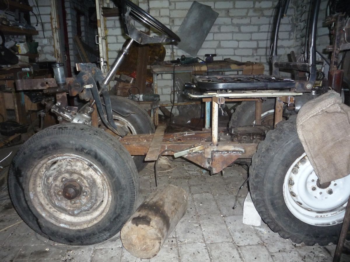

tunis
Регистрация: 15.11.2009
Сообщений: 948
09.05.2011 в 19:22:15
ну вот и мой вездеход встал на калеса!!! осталось немного! зато -полный привод!
