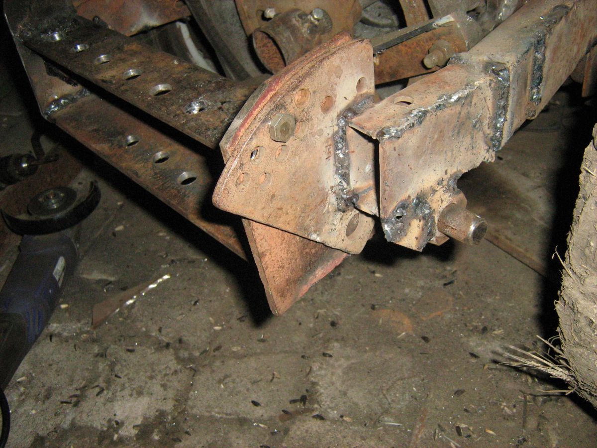

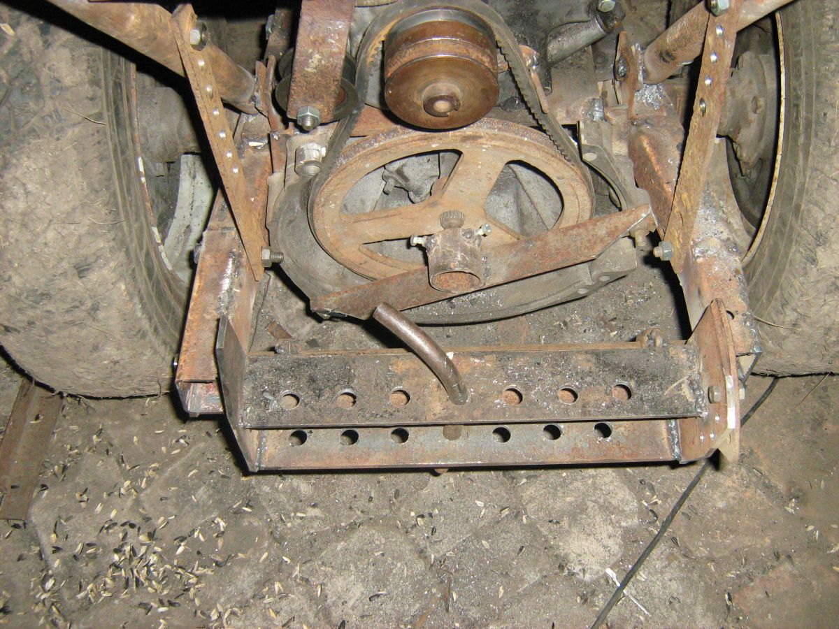

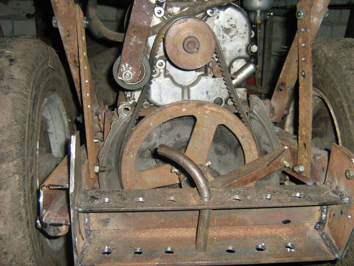

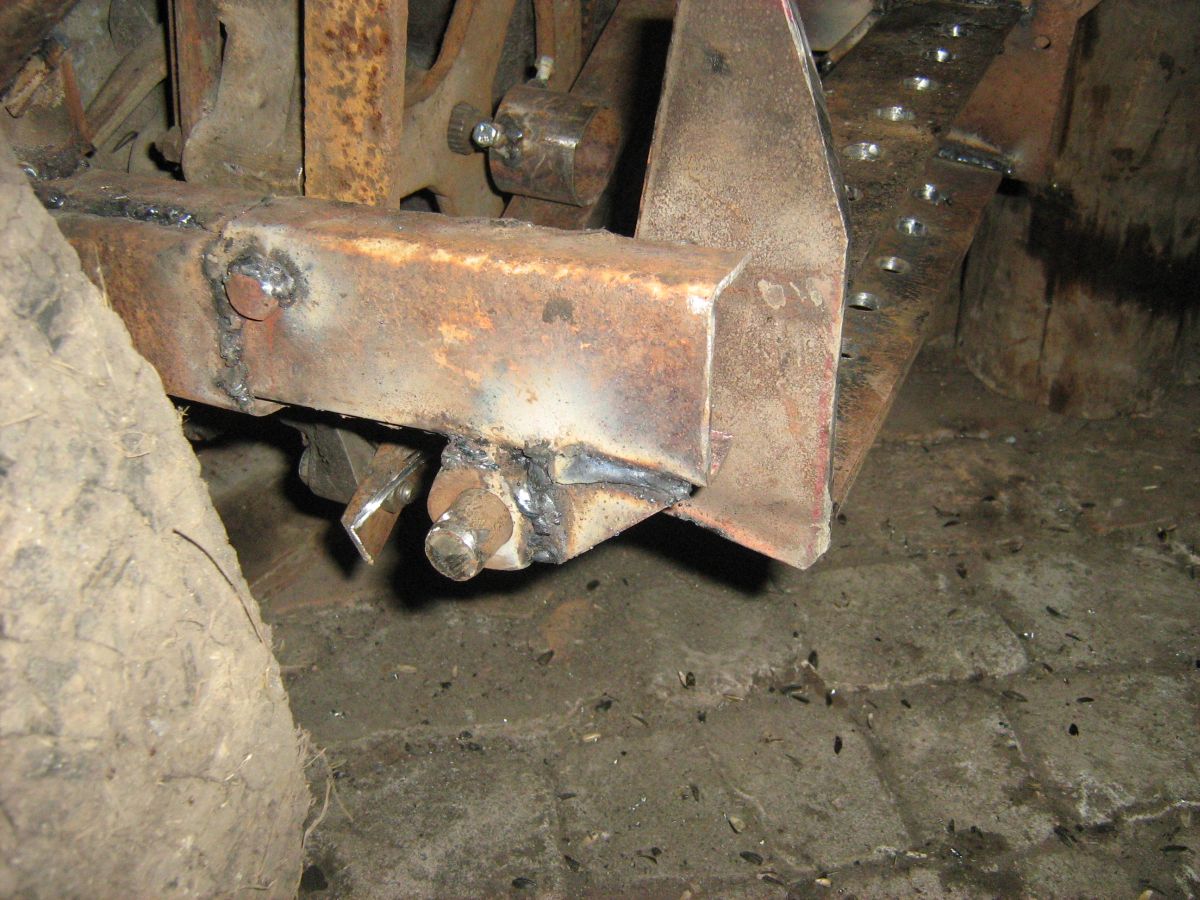

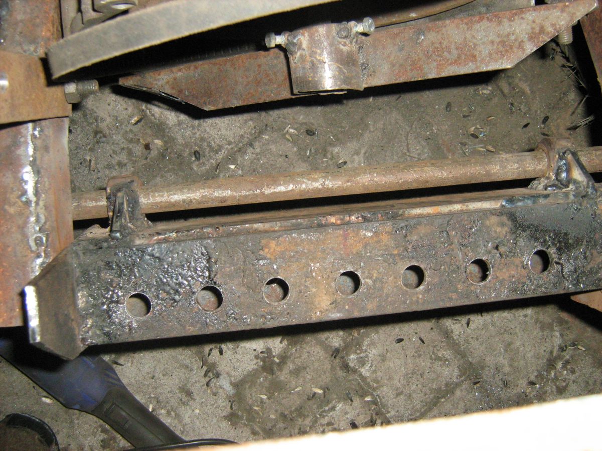

Ролик для сцепления поставил. Теперь очередь управления сцеплением. Правда пришлось крепление сцепления перенести на двигатель. Получилось удобнее в креплении но потеря унификации- движек сменил- по новой сцепление городи. Фото завтра утром.

13.01.2010 в 08:11:45
Выкладываю фото
