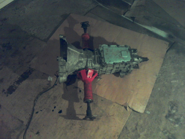

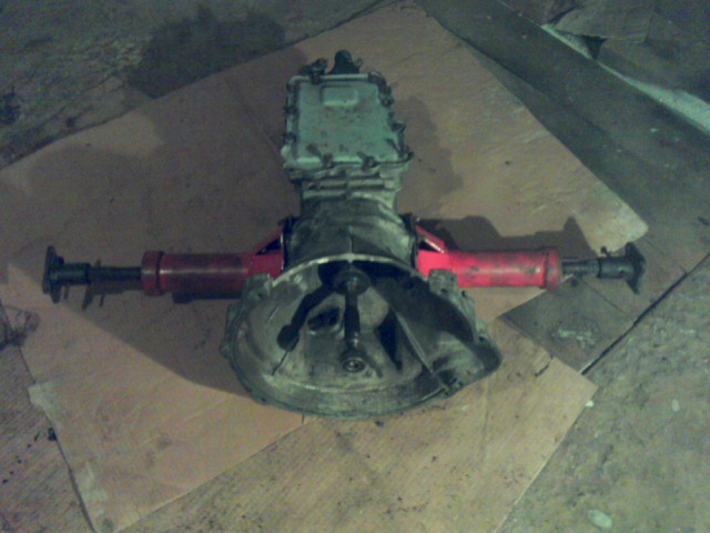

вот смонтировал другую уже

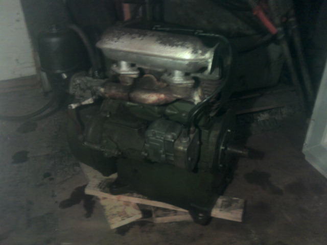

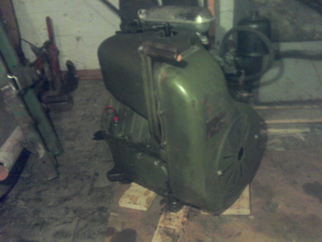

вот это я планирую поставить

про мануал на уд-2 я нашол, только там половина страниц отсутствует

УД-8 по моему.... У нас такой на минитракторе стоит уже 25 лет. Когда бензин был вольный- работал. Мост- Газ-51 урезанный коробка Газ52, Сцепление на движке центробежное. Цепь 19 от движка на коробку и от коробки на мост. Сохой выкопать 30 соток картошки- 40 литров бензина. Карбюратор простейший- расход бешенный. Поэтому стоит.... 100 раз подумайте, прежде чем его ставить, либо тюнинг..

это уд-2 у меня
