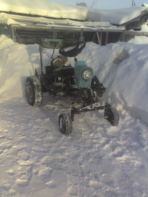

Вот что получилось

ПРОФФ. Из-за маленьких колес не будет проблема перезда ямок или крутых бугорков по огороду? Ведь на скутере по ямкам не ездят.

Lomik написал : Из-за маленьких колес не будет проблема перезда ямок или крутых бугорков по огороду? Ведь на скутере по ямкам не ездят.
В этом вы правы но ставил что есть, и вообще на этом тракторе многое получилось не практично по мере возможности буду исправлять . И что самое обидное полетели поршневые кольца
