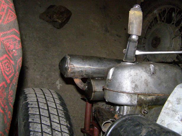

Вася Карулес написал : может глушак?
Скорей всего.

Вася Карулес,вопервых вы несовсем в подходящей теме пишите,по моему мотоблок на базе двигателя ижа тема как раз для вас лучше подходит.а по поводу работы двс-думаю надо попробовать без глушителя со всеми карбами.

спасибо за ответ.сильно сомнение мучает хоть из металолома собраны но обои карбы ,если только от тяжолого,явский не пробовал не успел.по жиклёрам ни-кто не чего не подскажит.а по поводу не в теме так смоим чудом и там могут отфутболить ДВС не иж.а к вам я уже можно сказать прибился.коробченку заз взял чулки волги отрезал .форум прочитал от и до както с блокировкой не определюсь.почва чернозем тяжолая помоему без неё не обойтись.да вот у нас где хоть малость токарят не зайти не выйти не говоря вынести.отсюда ещё вопрос как снаименьшими работами это сделать.ведь наместе всё ровно никто нестоит.

Вася Карулес- -у меня была такая проблема, заводился плохо а на холостых глох! пока не поставил родной карбюратор

Вася Карулес,да дело не в двигателе-дело в том что здесь более сложные конструкции на основе кпп в основном заз а там более простые конструкции максимум с редуктором муравья.но раз вы планируете использовать кпп заз то вы по адресу.по токарке-можно использовать ступицы заза с родными до предела укороченными полуосями.звездочку на первичный кпп можно и так отцентровать на середыше диска сцепления.по карбам-я ставил на муравьевский двиг карб вроде с тяжолого и он нормально работал.сейчас тот двиг поменял с корефаном на двиг планеты но карб с него остался,постараюсь к вечеру вскрыть его и посмотреть на сколько там жиклеры и его марку.

Вася Карулес,не гружи никого лишним,лиш хотел помочь.вы вроде сами спросили как минимумом токарки обойтись.по карбу:модель к65г,диаметр диффузора 26 мм,главный жиклер 180 или 190(цифра нечетко пробита),жиклер обогатителя 55,сам привод обогатителя стальной рычажок который надо приподымать и поворачивать(не тросик как на ижах).и еще важный момент-перед карбом стоял фильтр с воздушной заслонкой которую я закрывал перед пуском а потом постепенно открывал по мере прогрева двс.двиг без проблем пускался до минус 15,холодней не пробовал.

lexx сбасибо за ответ.Но скорее всего клещ прав,вся бойда из за глушака,а точнее из за короткого колена.всё что выскочило в глушак всё опять тутже и крутится попросту сказать.отсюда исвечи чёрные испуском проблема.

Глушак в вашем случае маловероятно , смотри карб и воздухан . У меня вообще колена нет сразу глушак но заводится с первого тычка и работает как часы . При засоренном воздухане было то же самое .

Вася Карулес написал : плохо заводится и работает на малых оборотах
Может быть проблема в сальниках, если через сальник проходит воздух.
