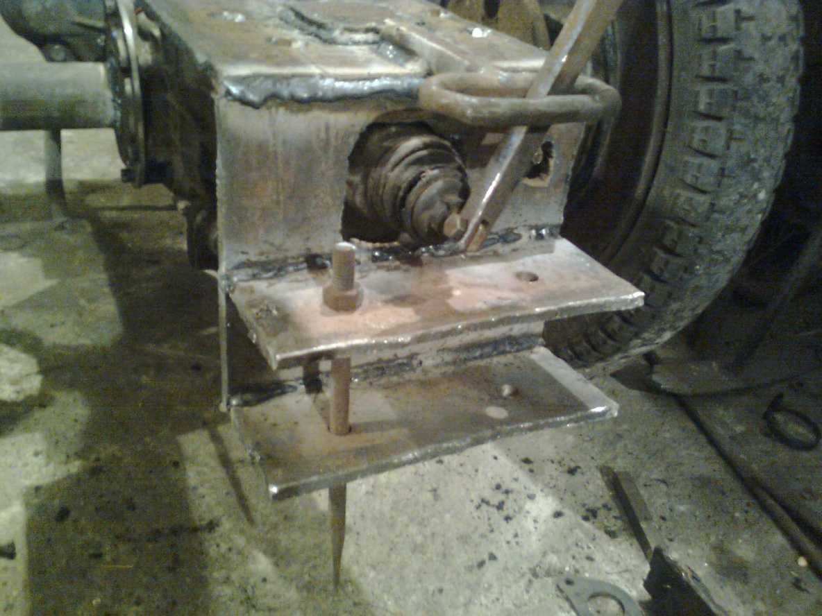

просто от поперечины пустить уголок назад снизу и проблема уйдет

"Прицепное плуг держат свободно, а вот при полной загрузке прицепа (800 кг.), на ямках гайки стягивает со шпилек." (пост 59)
klesch
klesch
Регистрация: 08.03.2009
Сообщений: 1316
15.01.2010 в 07:22:26
На КПП от 30ки, на креплении чулков всего 4 шпильки М8, до сих пор все гайки на месте.
tunis
tunis
Регистрация: 15.11.2009
Сообщений: 948
15.01.2010 в 18:31:01
это хорошо, просто для прицепа усилить не мешало бы
taljn
taljn
Регистрация: 07.02.2009
Черновцы
Сообщений: 456
16.01.2010 в 00:48:19

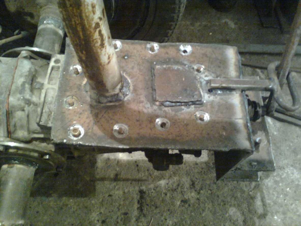

2tunis о шпильках писал я , но они слезают не на чулках а на задней крышке где крепим прицепное но я решил эту проблему и даже есть фото бандажа на одном из постов.

2tunis пост № 24 там фото есть бандажа
