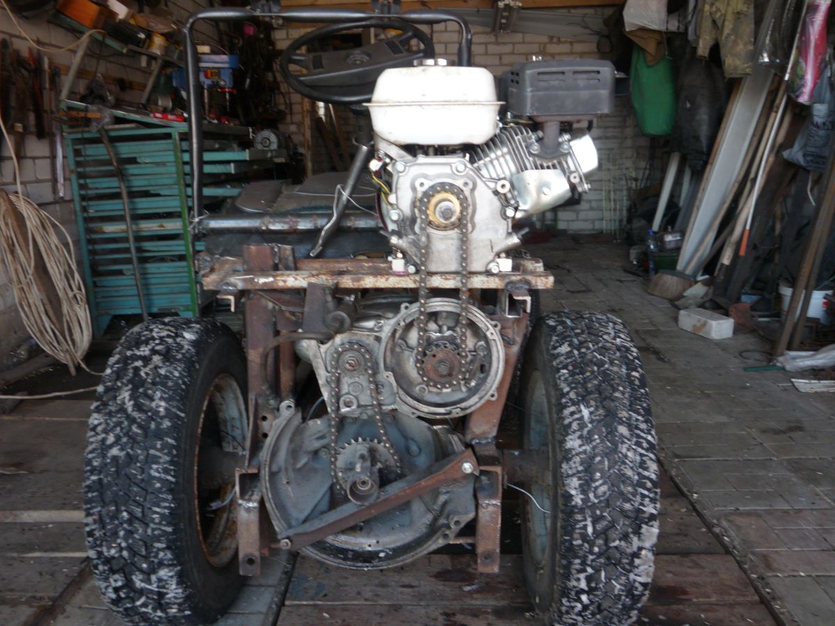

у 41-го коробка несколько иная- значительно тяжелее, и фланцы внутренних гранат не имеют никакого осевого хода в теле дифференциала- там с блокировкой будет куда сложнее, чем на жужике, если вообще получится.

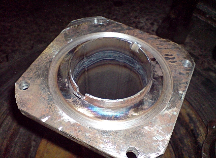

taljn написал : klesch,ПРИ СВАРКЕ КАРДАНА МТ-10 К ПЕРВИЧНОМУ ВАЛУ КОРОБКИ ЗАЗ У ВАС НЕ ПОЛВРЕДИЛАСЬ РЕЗЬБА ? ЕСЛИ НЕТ ТО КАК ВИ ЭТО ЗДЕЛАЛИ ?
Если резьбу и зацепишь, то можно ее поправить плашкой или надфилем .

федор-54 написал : у 41-го коробка несколько иная- значительно тяжелее
Добавочный вес это скорее плюс, да и передач 5 а не 4, что тоже в плюсе.
федор-54 написал : фланцы внутренних гранат не имеют никакого осевого хода в теле дифференциала- там с блокировкой будет куда сложнее, чем на жужике, если вообще получится.
Меня больше напрягает, что чулки там не шибко и поставиш, колёса придётся разгружать, а с блокировкой что нибудь придумаем, на худой конец псевдо блокировку сделать можно.

tuger написал : Меня больше напрягает, что чулки там не шибко и поставиш, колёса придётся разгружать
Поставить КПП на раму и к ней прикрепить ступицы колес(ЗАЗ).

klesch написал : Поставить КПП на раму и к ней прикрепить ступицы колес
Так и собираюсь сделать, только ступицы скорее всего от другого авто возьму.

klesch Володя хотел у Вас спросить, если выход с первичного вала сделать через заднюю крышку кпп и соеденить его с коробкой на автомобильном шкодовском движке(40 лошадок). Выдержит ли такие нагрузки сварное соединение?

klesch, Володя хотел у Вас спросить, если выход с первичного вала сделать через заднюю крышку кпп и соеденить его с коробкой на автомобильном шкодовском движке(40 лошадок). Выдержит ли такие нагрузки сварное соединение? То что красным на картинке.

Viktor77 написал : Выдержит ли такие нагрузки сварное соединение?
Все зависит как сварить. Я сварил первый раз только по кругу, обрезало. Второй раз прорезал вдоль полый первичный вал на 5-7мм. и к круговому шву добавил продольные, еще держит. Если ставить двигатель без КПП, то крутящий момент на вал будет приходится раз в 6 меньше чем у меня.

Валы можно сращивать с проваром всего сечения. Сначала вал обваривается по кругу, подравнивается проворачиванием и постукиванием. Затем делаются запилы зачистным 4-6мм диском, по шву до центра вала. Заварив его, делается следующий и так до провара всего сечения. Желательно в конце пройтись и обильно наплавить валик на весь шов (он будет зачищен в последствии) причем за один заход проворачивая деталь и довести участок сварки до красно желтого цвета. В этот момент есть несколько десятков секунд для поверки соосности сваренных деталей, ровняется легко. Дальше дать остыть как можно медленнее.

klesch написал : Если ставить двигатель без КПП, то крутящий момент на вал будет приходится раз в 6 меньше чем у меня.
У меня двигатель вот с етого донора
Движок с кпп. Поетому не совсем хотелось бы отделять кпп и что то придумывать своё. Я сначала хотел развернуть кпп заз колоколом вперед и сточить две кпп через резиновую вазовскую муфту. Но в етом случае получается что габариты зазовской коробки выходят на сантиметров 10 за задние колёса. Что в свою очередь повлечёт геморой с навеской.
Длинна двигателя с коробкой (родной) 1м.Что можете посоветовать в етом случае?
