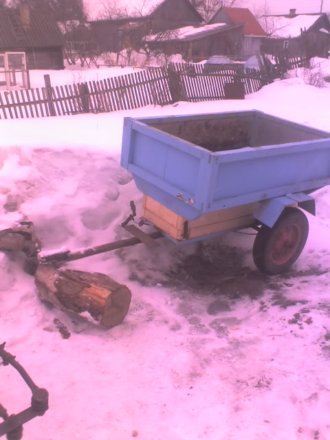

Профф А точка крепления "Крюка" для дышла прицепа далеко от заднего моста?

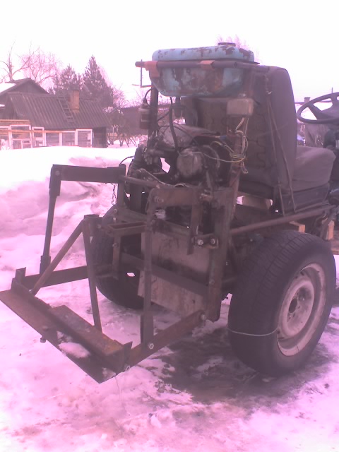

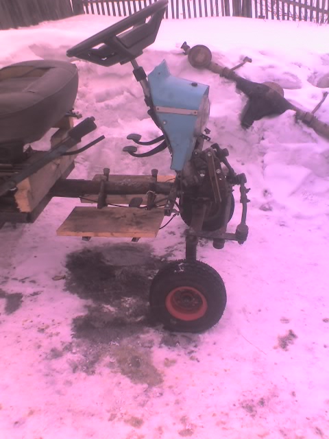

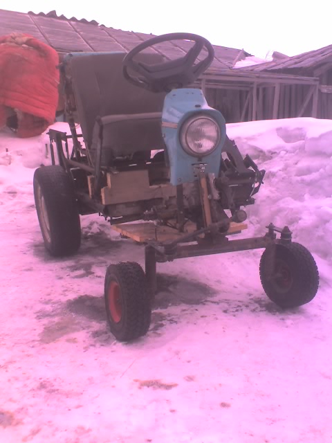

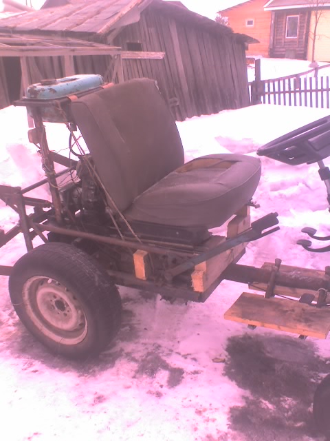

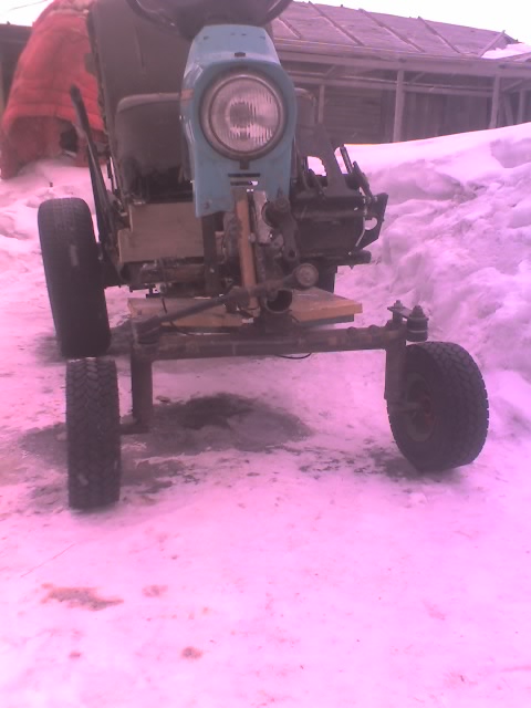

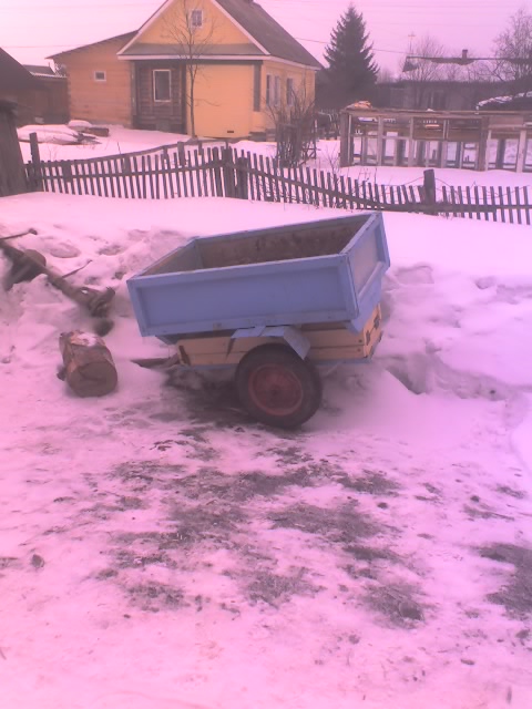

Вот что получилось

Вот так. Оказывается дерево очень неплохо сочетается с железом. Впечатления такие- собрано на одном дыхании, без помещения и в кратчайшие сроки. Энтузиаст.

Ну в принцыпе да , менял сидуху , укорачивал базу и кое какие провода тросики перекидывал . А в прцессе переделок срочно пишлось зксплуатировать, рамку под сидуху еще несварил да и тормоза завтра буду ставить,пришлось подложить чюрбачки

А что делать на участке таким агрегатом с колеей под метр ???? Пахать и тележку таскать, ну можно с краев начиная картоху осенью копать. По дорогам полевым ездить, он не в одну колею не попадает, а глубокую меж колес пустить то же проблема. (когда кролей в свое время держал накатался по полям....)
Чего греха таить, у нас в средней полосе такая техника создается под транспорт и картошку, посленяя как не крути самая трудоемкая культура.
Понятно что можно как у ДРАКОНА на спаренных бороздах ростить картоху, но тут и 1000 мм мало....
Или у вас поголовно картошка выращивается на междурядьях в 50 см?? Тогда вопрос снимаем :)

umnyi На испытаниях с сыном специально выехали на пересеченную местность на предмет устойчивости. Понятно, где метр там устойчивее чем 0,5м, тут оператор сверху сидит, соскочить сложнее чем отскочить. В нашей местности междурядье картошки 50см. При такой ширине крайне неустойчив. Отсюда метр по центру резины. Соответственно обработка по два ряда. Можно культивировать полосу более метра. Можно окучивать дисковыми окучивателями. Пропахивать канавки для посадки картофеля и засыпать. Копать , так как большая нагрузка, одним плужком .Отвальный плуг применятся не будет. Глубина культивации 50мм. Ну и последнее. Без обид, коллеги. Я не силач, но и не самый слабый, однако, когда взялся за рукоятки Зирки средних размеров понял, такое потаскаю не долго. Знакомый после прохода полосы на МБ еле дышал, а он уж точно крепкий парень и к физтруду привычен. А если попадет припятствие под одно колесо, резко развернет, да по балде... . Да и мне уже 54. Поэтому трактор и по возможности устойчивый.

2 Профф Возможно заблуждаюсь, но если смотреть на 2 фото в вашем посте, то кажется, что колеса раззяпаны, т.е. нет нужного схождения, а потому колеса и юзят, раз по разным радиусам поворачивают, просто под нагрузкой это сильнее проявляется. Кстати слишком маленькие передние колеса тоже не есть хорошо при полевых работах, на рыхлой почве при поворотах и да и просто, могут подтопнуть, катиться им будет тяжело, трактор будет упираться (это мне поведал один наш самоделкин,говорит плевался долго, пока радиус побольше не поставил).

Профф написал : Вот что получилось
Чтобы улутшить управляемость трактора с прицепом, нужно точку крепления прицепа нужно приблизить максомально к оси задних колес.
