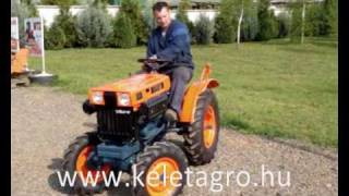

2 ВладимирФ пытаюсь осмыслить такую конструкцию Teljesen felújított Kubota B7000 japán kistraktor eladó a Kelet-Agro-nál / Japanese compact tractor в той "Интересной конструкции", ссылку на которую вы указали, слишком много КПП ЗАЗ, да и по углам поворота и сложности изготовления не лучший вариант. Пока буду на бумаге пытаться скомпонавать Kubota из имеющихся средств.

v-a-d-o-s написал : ссылку на которую вы указали, слишком много КПП ЗАЗ, да и по углам поворота и сложности изготовления не лучший вариант
Всем привет! v-a-d-o-s выбор остается за Вами! Вы спросили - я показал один из вариантов)))
v-a-d-o-s написал : Пока буду на бумаге пытаться скомпонавать Kubota из имеющихся средств.
Успехов Вам! Воплощения не только на бумаге!!! Удачи!!!
