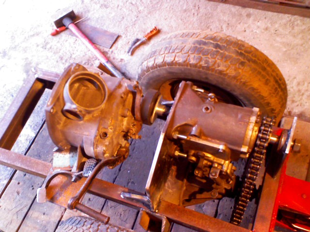

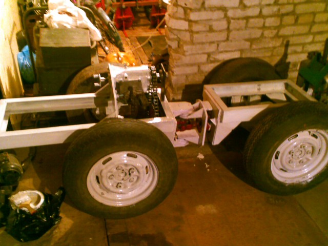

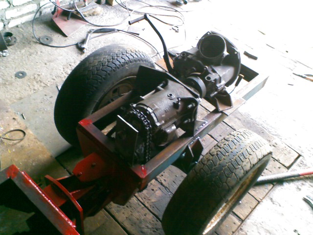

установил одну кпп, теперь осталось соеденить кпп от урал с двигателем уд-25ть

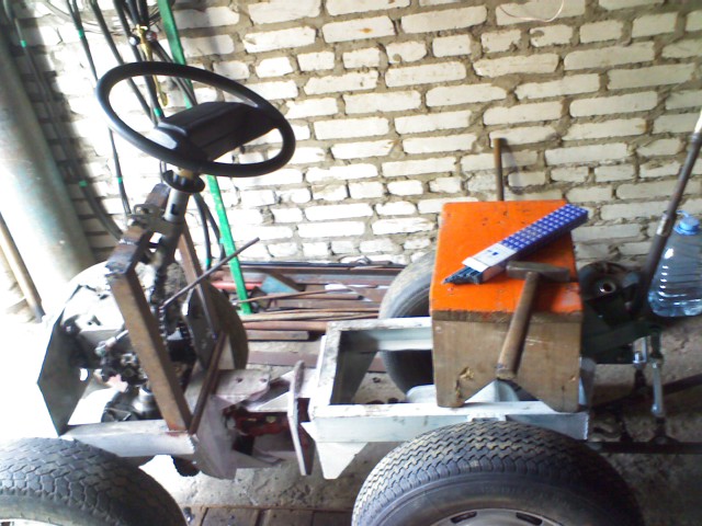

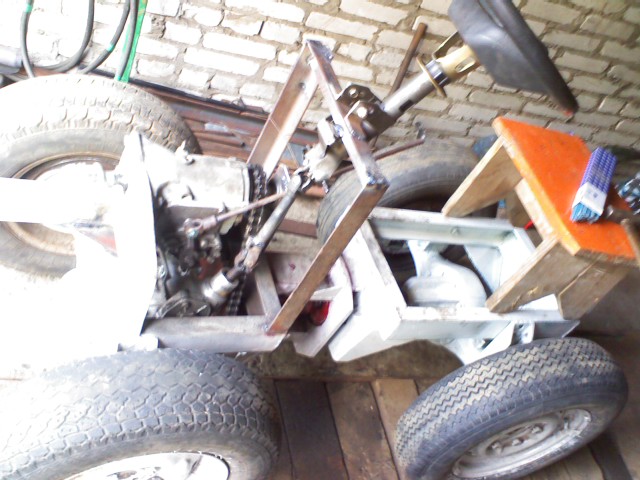

установил руль. чуть преобразился

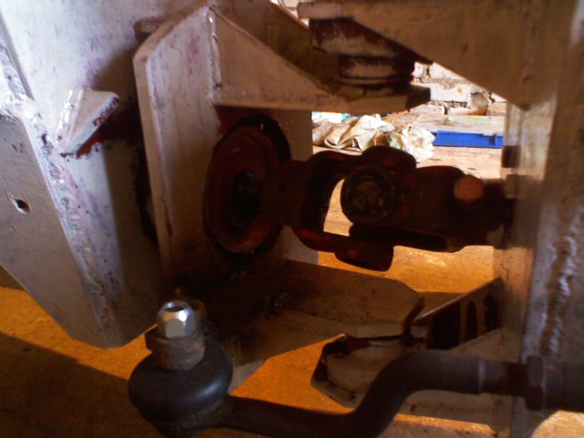

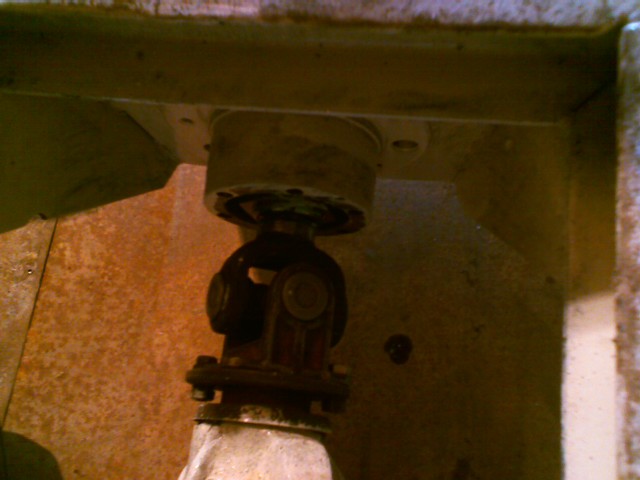

tunis Вопрос по конструкции - по продольной оси шарнир между полурамами есть какой-нибудь, или только влево-вправо переламывается? На фото не очень видно.

v-a-d-o-s- там установлено 2 шарнира, чашки от крестовины и ступица от УАЗа

tunis Спасибо за ответ! А приваренные треугольники из металла - это ограничители скручивания? И ещё - всё теоретически понятно, но если можно, узел перелома (крепление ступицы) опишите поподробнее пожалуйста.
