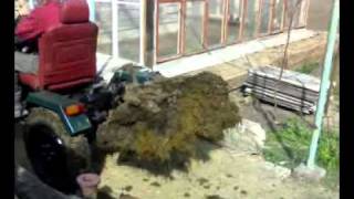

Погрузчик навоза КВ-09

Погрузчик навоза (2) КВ-09

Саша541 написал : Лично мне, если была бы надобность,проще купить РК привода ЛуАЗа.(На Украине стоит в районе 70-90 гривен.)
Ну да, а у нас раза в три больше будет, да еще плюс дорога и выйдет совсем хорошо. Ладно, что-нибудь придумаем. 2klesch Вы как всегда умеете воодушевить, эдорово, что еще сказать.
Вчера был на металлоломе КПП ЛуАЗ просят минимум 1000 грн. (одна КПП с раздаткой и всё). А задний мост то отдельно.

Всем привет!Сегодня наконец то стал счастливым обладателем раритетной КПП ЗАЗ!Ура!Теперь начну потихоньку собирать всё остальное !

schura17 если Вам позволяет карман-берите! Хотя,ели по мне-бардзо дрого,если бы за 1000 вместе с з.мостом с работающеи блокировкой то брать можно.

schura17 написал : Вчера был на металлоломе КПП ЛуАЗ просят минимум 1000 грн. (одна КПП с раздаткой и всё). А задний мост то отдельно
Её взвешивали ? Очень интересно по сколько гривен за килограмм.
(Маленькая поправка может пригодиться) не делать ничего фундаментального из запчастей узлов и механизмов, что сняты с производства. Чревато трудностями с дальнейшей эксплуатацией и стоимостью ремонта.
Луаз- это не ВАЗ, не УАЗ и даже не ЗАЗ.

донор-Луаз ооочень подкупающе хорош! Но, дорогой в ремонте! Взаимозаменяемости с другими авто "ноль"! И цены на него такие и есть! Если брать, так в очень-очень хорошем состоянии! а так - "ну его"...

sanda Был такой- Движек- ЗАЗ 40, потроха коробки- ЗАЗ на 90 %, какой то из валов длиннее, механизм переключения другой, Тормоза- АЗЛК 412, тормозные барабаны тоже. Крестовины- УАЗ, Рулевые наконечники- вставки от ВАЗ 2101

LVN уточнение :длиннее вторичный и промеж.валы потому,что сидят шестерни привода зад.моста и пониж.передачи.Хотя при желании они легко переделываются из валов ЗАЗ.Для трактора с колесной формулой 4х4 донора лутше ЛуАЗА трудно придумать. А КПП по ходячости аналог ЗАЗовской -притензии в основном к задней передаче.Выход-взял перекинул "потроха"из запопыжча и вперед :).
