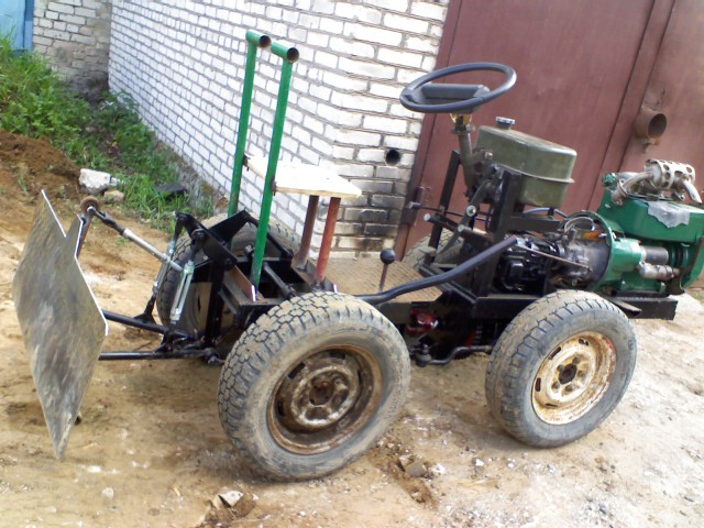

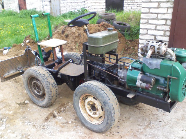

tunis П О З Д Р А В Л Я Ю :applause: !!!! Остались небольшие недоделочки типа рулеваго. А у меня ...............

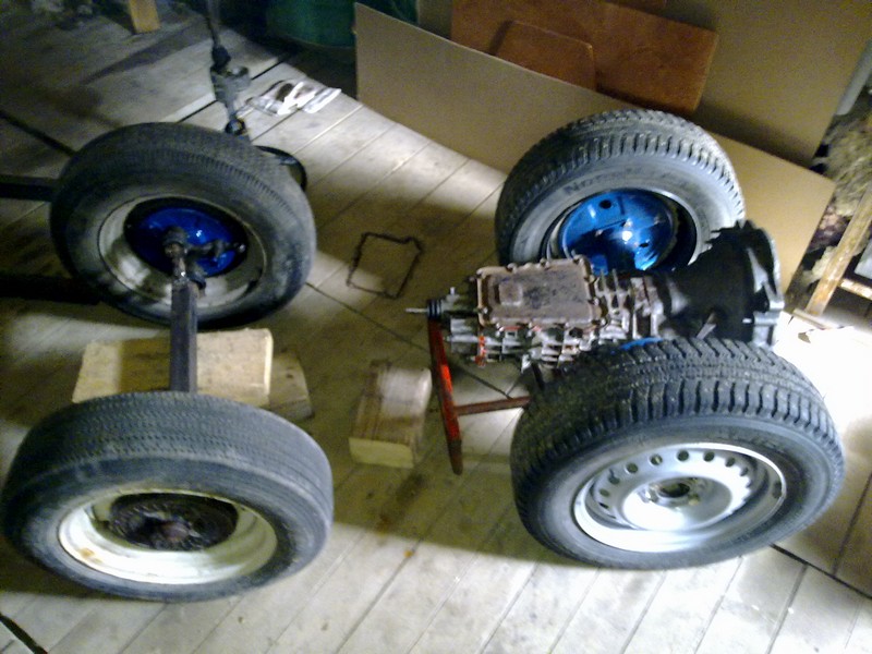

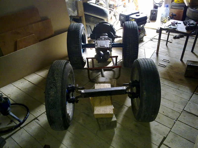

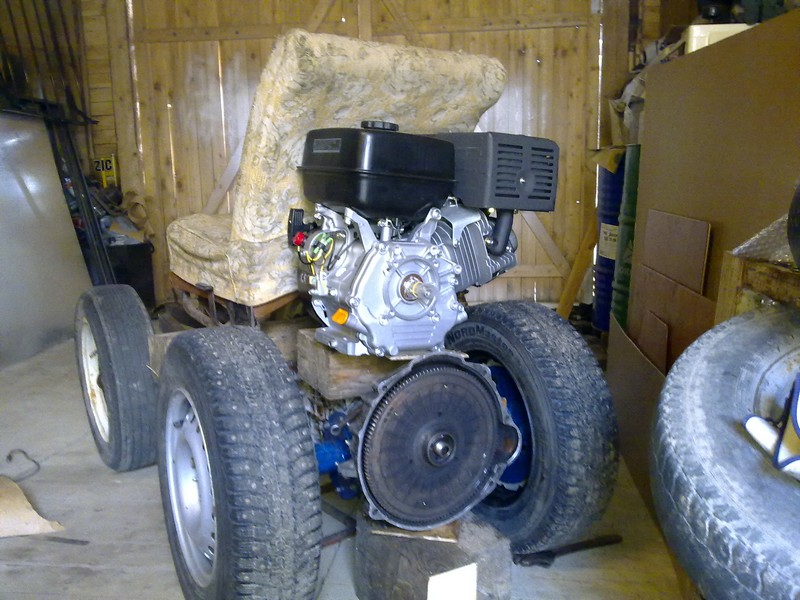

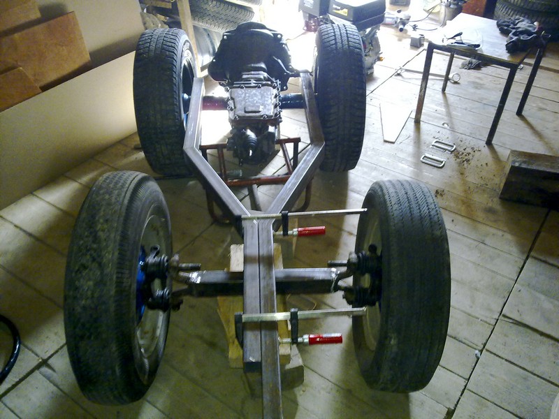

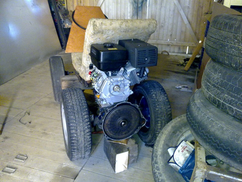

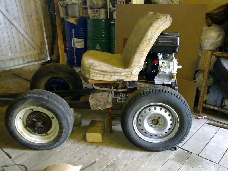

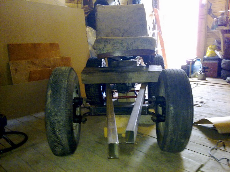

Здравствуйте всем. Ну вот ещё один клон. Пока только так, поругайте если что:o И вопрос к знатокам, привод с двигателя на кпп ремень или цепь?:helpСцепление планирую заз

gun29
Какие параметры Вашего тракторишки (колея, база, расчетная скорость, тип и мощность двигателя)? Планирую себе строить вот и думаю стоит ли заморачиваться с дополнительной коробкой от мотоцикла или хватит штатной редукции для посадки/копки картошки.

gun29
gun29
Регистрация: 13.05.2011
Сообщений: 35
23.05.2011 в 10:02:17
YuraSh Колея 80, растояние по осям 110, двигатель 390 куб., 10л.с. Какая скорость пока не скажу, так как не определился чем соединить кпп с двигателем. А потом ещё надо звёзды или шкивы искать.

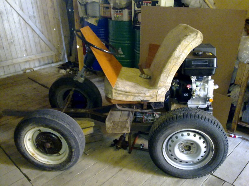

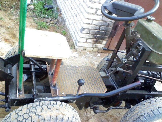

tunis
tunis
Регистрация: 15.11.2009
Сообщений: 948
23.05.2011 в 12:16:58
Саша541-спасибо за поздравления!!! вот еще немного фотак . доделал органы управления. немножко видео http://video.mail.ru/bk/nikolya12/_myvideo/40.html
http://video.mail.ru/bk/nikolya12/_myvideo/39.html http://video.mail.ru/bk/nikolya12/_myvideo/38.html прет как танк!
Саша541
Саша541
Регистрация: 02.05.2011
Сообщений: 84
23.05.2011 в 22:00:54
gun29 моя точка зрения как механизатора,лутше ремни - меньше шуму. Ижелательно чтото придумать на роль ходоуменшителя. У меня стоит конический редуктор от КС - 6 Б 01 (свеклоуборочный комбайн) с передаточным числом 5,4.Можно редуктор главной передачи МТ 10 или "Урал" потому,что может быть слишком большая рабочая скорость.У меня на первой гдето 2,5км/час а на четвертой нужно слегка подбегать.Хотя на вкус и цвет ...
gun29
gun29
Сообщений: 35
23.05.2011 в 22:54:50
Саша541 Да я и сам понимаю что ремень лучше, да и на максимальных,если что, оборотах устойчивее чем цепь. Редуктор понижающий тоже хорошо, хотя мне не за ним ходить, а на нём ездить.
