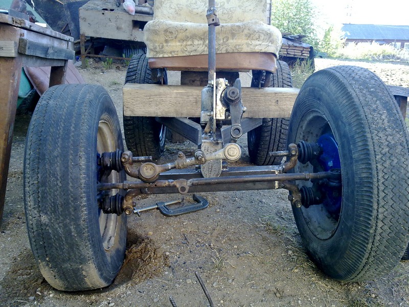

Сегодня сделал рулевое. Даже обкатал с дочерью:) она сидела рулила а я толкал:D:D Жена в окно смотрела:a а потом сказала, ладно она ребёнок а ты то:net:
