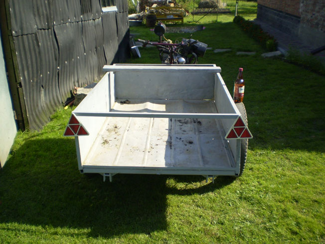

Привет всем. Вот сегодня пахал стерню своим ИЖО-ЗАЗОМ 10 сотых
Как на первый раз думаю неплохо. Спалил где-то 3,5л бензина так как пахать было очень тяжело с остановками из-за сорняков. Гады наматывались на нож и приходилось снимать, а двиг то работает. Вчера возил песок на такой телеге
Грузил ровно с бортами, без горки, и 1 км. езды по дороге. Вместимость 0,6 м.куб. Тянул як пити дати. Колёса от МТ шли почти на дисках. Хмільне, как охлаждающий напиток для мотоблокера ( для меня) :)

mihal1976 написал : Вот сегодня пахал стерню своим ИЖО-ЗАЗОМ 10 сотых
Сколько заняла вспашка по времени,какой захват плуга?
