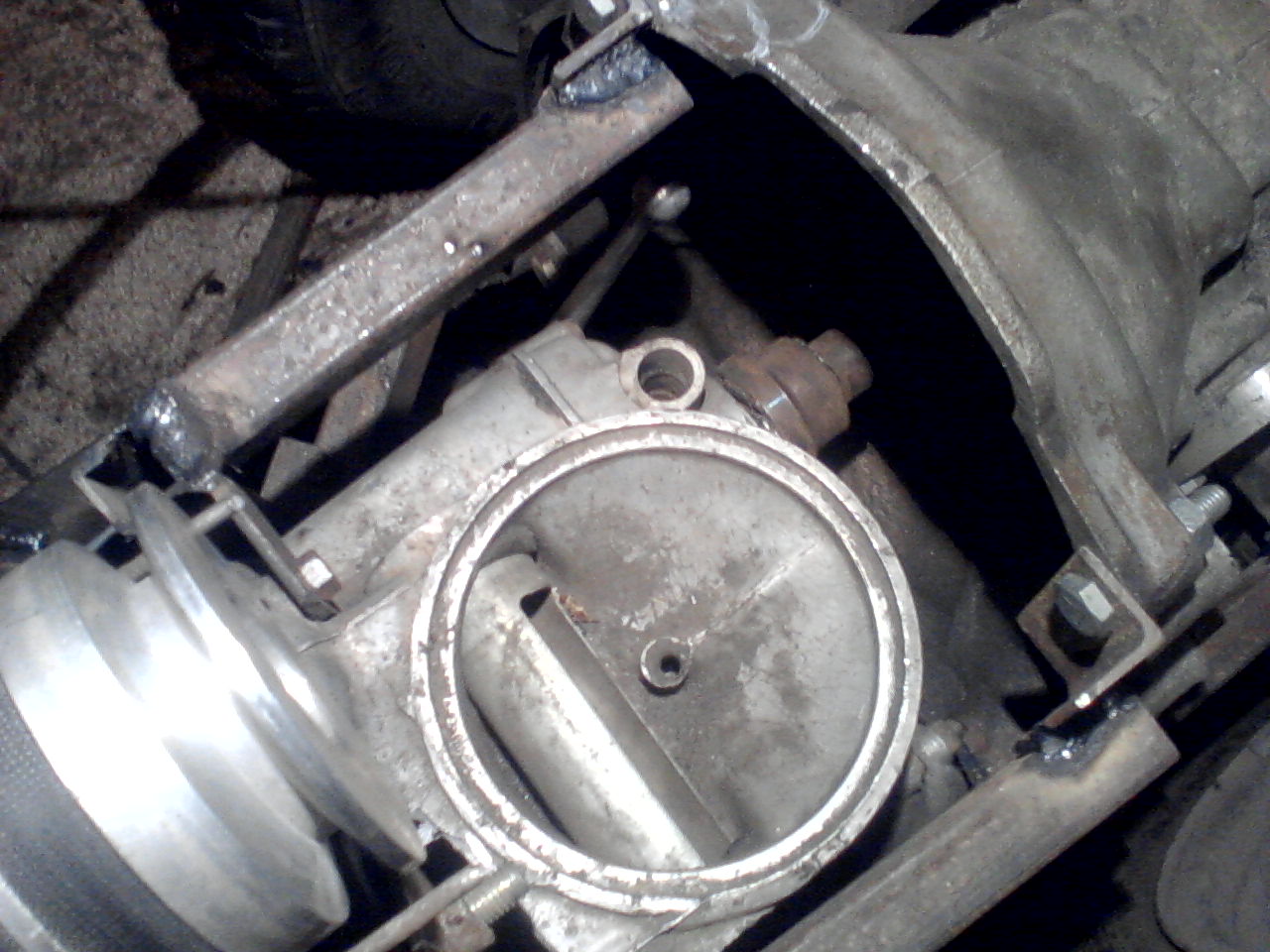

lexx, сегодня успел снять цилиндр, так с поршня масло потекло обвалом. Вывод однозначен: сальник. Бензин с маслом развожу как и положено, а опыта лет наверное 30. Просто с мотором Т-200 ещё не сталкивался. Приговор движку вынесен: колоть! По ему видно, что он не один раз ремонтировался.

vorstoy спешишь ты на мой взгляд,сальники и так меняются,насчёт прокладки неверится,будишь колоть коли на 4 передачи но несоветовал-бы,прокладка никогда повредиться не может если её изночально поставили правильно но тогда-бы он у тебя и раньше не работал......... Ну да дело твоё посматри внутренности!!!

1 к 33 это на поздних моделях с алюминевым горшком и клапаном на впуске.в инструкциях к старым движкам 1к25.я сам на таких движках ездил и разводил так чтоб масла было не меньше нормы а пусть даже чуть больше и они замечательно работали.в инструкции к хусварне пиле написано 1к50 но там и масло специальное и оно полностью згорает,с выхлопа масла нет совсем,глушитель сухой.в развитых странах уровень жизни позволяет об экологии заботиться а для меня важней что цилиндр на тулу чугунок больше 3тыщ стоит а масло я за пол цены куплю.а сальник действительно можно поменять не располовинив двиг но для этого надо потшиник както вытянуть крайний.в журнале видел приспособу для этого но вопервых её надо сначала сделать а пом еще сепаратор расковырять чтоб зацепиться.и не факт что двиг с порванной прокладкой не собрали или из газеты прокладку не засунули.я много движков перебирал ,весь советский мотопром снутри перещупал,всякое попадалось.кпп можно оставлять на любой передачи,все равно все вывалиться,проверено.а вот собирать только совместив метки на полумесяце и вилочном валу.

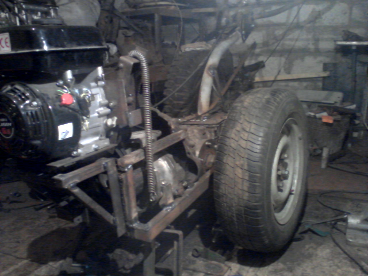

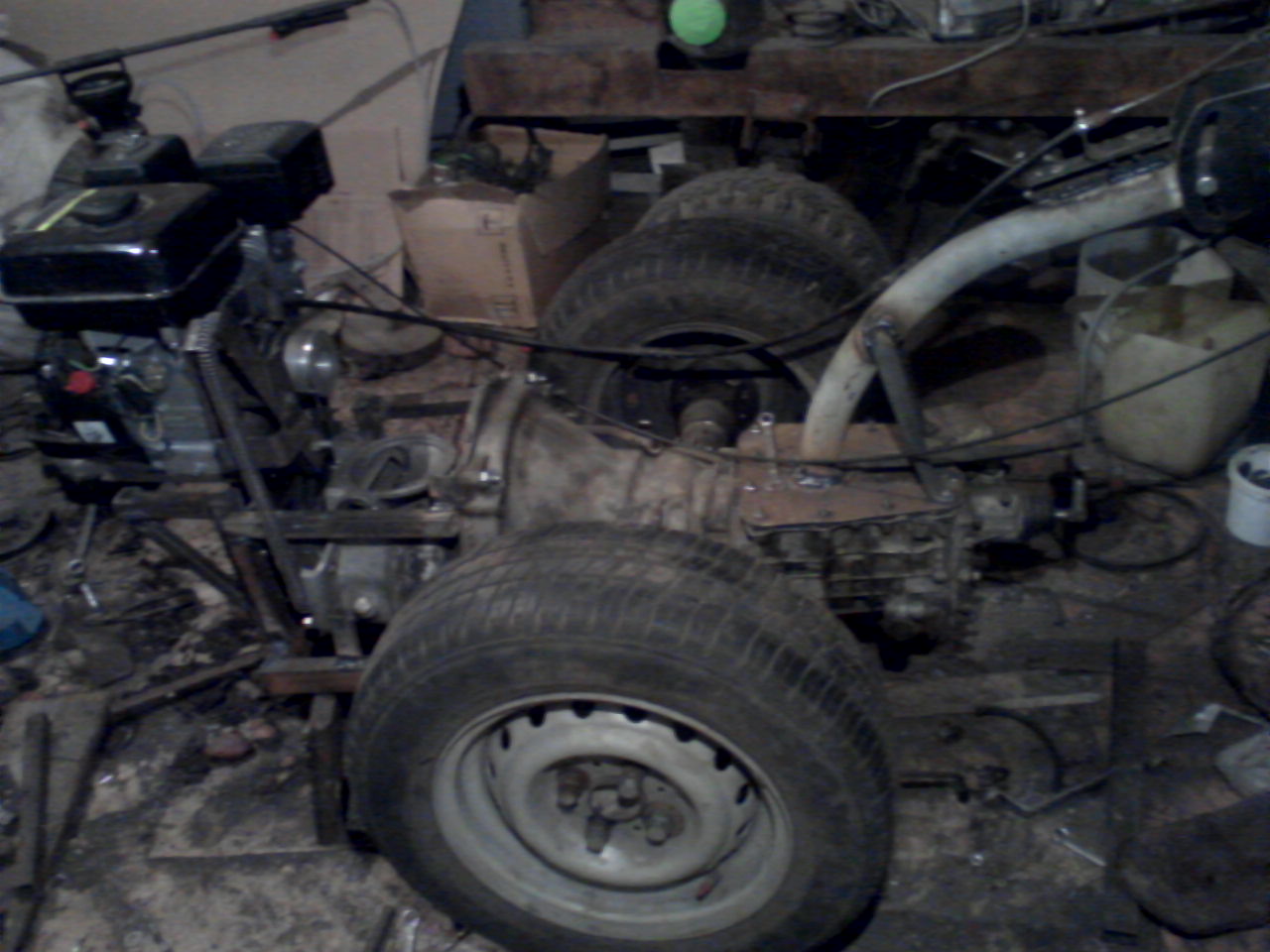

Всем привет. Наконец доделал назвал А3. Сегодня опробывал вроде всё крутится и включается.Вот так он выглядит. Вопрос можно ли работать сваркой с установленым двигателем или его снимать?

Алексей E написал : Вопрос можно ли работать сваркой с установленым двигателем или его снимать?
Конечно можно.
