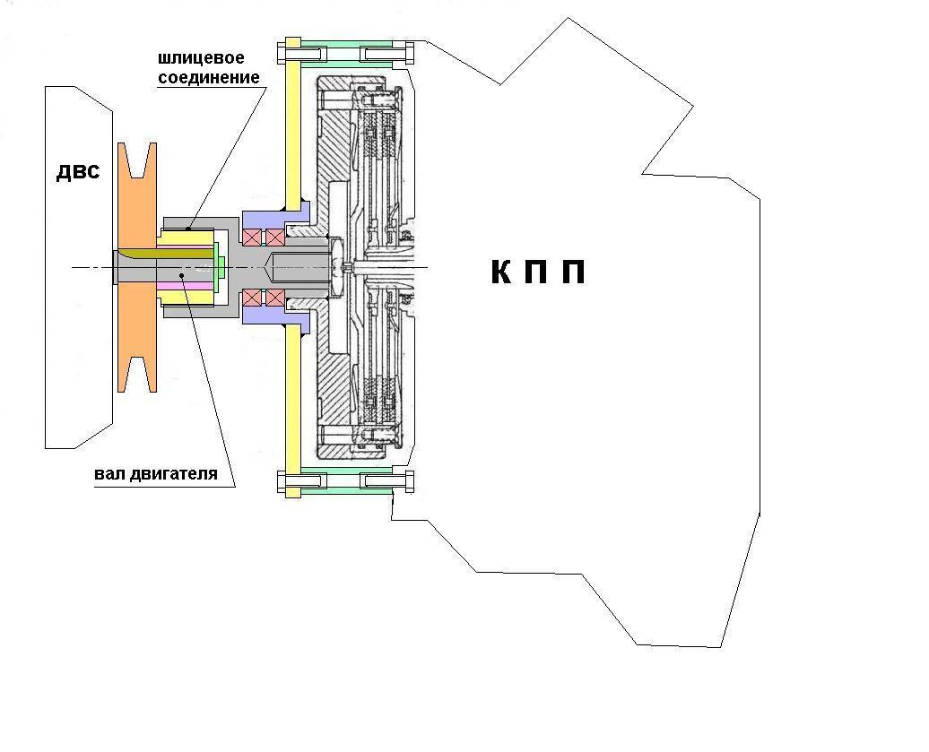

35,4 56,2 и 84,2 штангель точность 0.02мм
начал чертить в компасе чтото размер 56,2 не катит, может ошиблись?
Пошёл пере измерил (почистил от ржавчины вышло 55.77) но если вам вообше точно могу шлифануть и измерить без проблем!!!
jelezogloser написал :
Да нет не надо это уже лишнее такая точность, с рисунка видно что этот размер гдето на 8-10мм менше чем 82 я его показал вопросительным знаком (это крайнее растояние между сухарями)

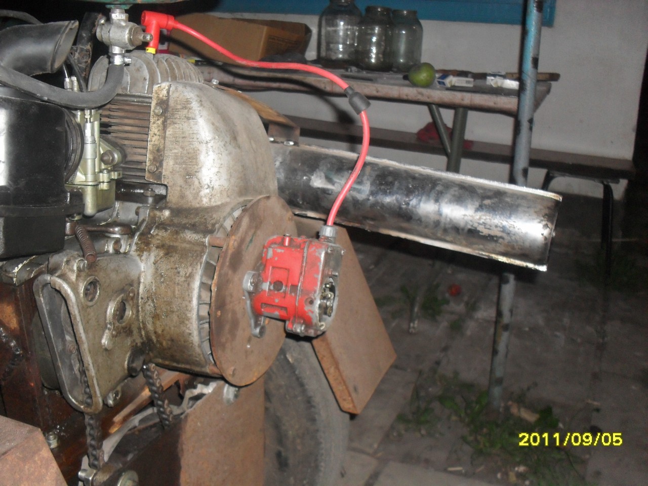

два дня над собой надругивался-больше в жизни ничего такого делать нестану-проще цепи и звезды чаще менять --правда изоляции 99.9 проц.
кожух цепной передачи.

А почему не ставишь воздушный фильтр
sarmatt, потому как еще недобрался до него.да и не ездю сейчас-снег.нет смысла-нужно довести до конца, а там и фильтр и свисток.
зря мучаетесь,оно конечно хорошо с кожухом,но не практично..Яна своем МБ решил не ставить 2 года отходил и зимой и летом и вгрязи и в князи по дрова, кроме подтяжки цепи все в орядке, да и замена цепи и звездочек не так дорого,думаю 5-6 отходят

ди гриз написал :
Денис ,а не проще ли было цельно металический корпус своять, чем эти резинки впихивать?
Вот начал сращивать китаец с кпп днепр, никак не мог добиться толкового шпоночного соидинения, а когда добился появилось небольшое биение маховика гдето до 1 мм, не критично ли это?
