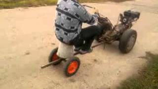

sergushunter написал :
Что наверное прийдется подгонять маховик, или и так сойдет
Так не сойдёт, со временем разобьёт подшипник двигателя. Надо собрать маховик на оправку и дать токарю чтоб он проточил его в ось, и максимально облегчить, а затем отбалансировать, и будет вам счастье. Сам собираю сейчас такую же конструкцию САДКО - КПП МТ - КПП ЗАЗ. Сегодня заводил пробовал сцепление всё работает, вибрации нет совсем двигатель на кпп заз стоит жёстко без прокладок. Завтра начну мудрить с валами отбора мощности, их будет два, от кпп МТ и от первичного вала кпп ЗАЗ.

Бело написал :
Да похоже восмерит маховик, а можно лир в данном виде но не подсоединять маховик к движку и оценить разность в вибрации - один из критериев выбора МБ, верней качества движка - вибрация
Садко с моховиком тяжелогомотоцикла
]( "Садко с моховиком тяжелогомотоцикла") зависит от токарного станка и тораря.
klesch написал :
И от Володи klesch, баланс прекрасный, к этому надо стремится sergushunter, равняйся
Бело написал :
Будем стараться, кстатити баланс до полной подгонки шпонки был аналогичным к первому видео, наверное шпонку прийдеться заменить

Вот обещаное видео
а это фото сборки двигателя с кпп днепр
а если выжать сцепление то как ведёт себя мотор?
taljn написал :
Нормально, никаких изменений не замичал, только сцепление при выжимании шумит, а что есть предположения?
