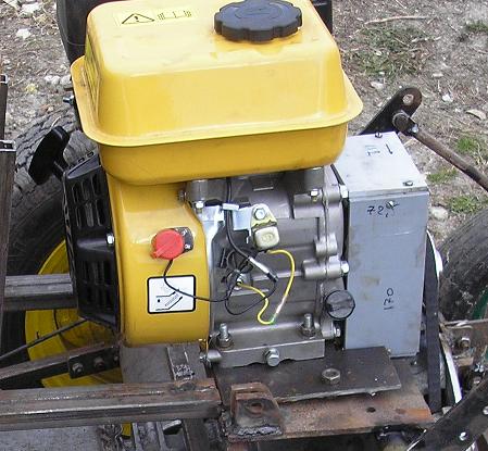

Уважаемый sh57, где в Киеве и почем вы покупали ваш движок на МБ, а то в своем в городе неполучается найти.
sh57
sh57
Регистрация: 05.01.2011
Сообщений: 78
26.09.2011 в 14:15:12
Уж, Покупал здесь http://in-green.com.ua/index.php?manufacturers_list=1&manuf_11=on&cPath=134_126
Но есть дешевле. Например : http://www.energosvoboda.com.ua/category/forte_07/, http://www.motoblok.zp.ua/?category=8&brand=0

sh57 Благодарю за ответ!!! Я расчитывал на меньшую цену. Просто когда я покупал свой двигатель БУ (он заимствован с помпы за 900 грн + 100грн я накинул за помпу), продавец обещал достать движок новый за 1150. Сейчас контакты с продавцом оборвались да и по логике он тоже в цену включил навар.

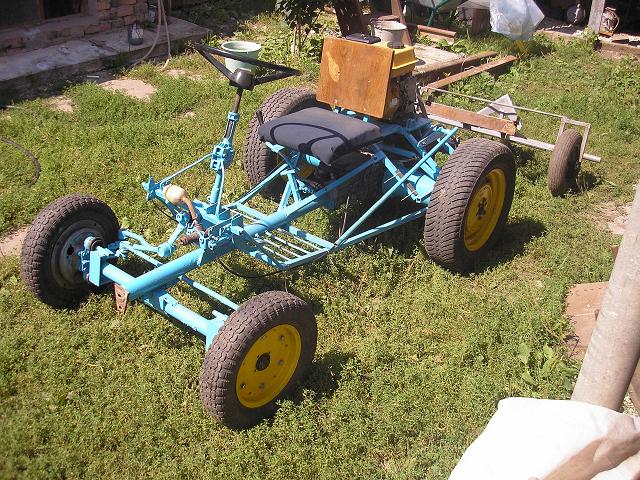

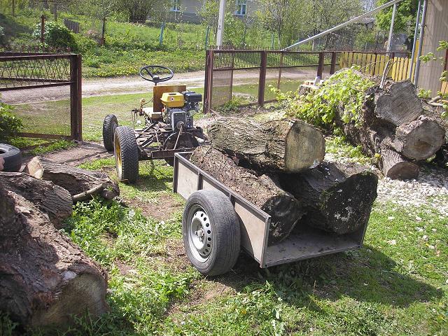

Привет самодельщикам. Прошло лето. Хочу подвести некоторые итоги. Помощник был собран за зиму, весной немного доработан и принят на эксплуатацию. C весны, по два раза культивировал и бороновал участок около 40 соток. Посадка картошки. Семена и удобрения возились на тачке, хотя можно было на прицепе. Окучивание ( дисковыми окучниками) и прополка (пропольником) вручную - все-таки площадь небольшая, а трактор хоть и мини, требуется полоса, где он разворачивается, возит грузы или выходит на нужную точку, была засеяна фасолей. Уборка картофеля плужком типа Дельфин, вывоз урожая на прицепе. Тут же культивация и посадка сидератов, боронование. Убранные кукуруза, фасол, кабачки и дыни вывез на прицепе. В пользу минитрактора малый расход топлива, минимум места под стоянку. В прицеп с колеей один метр можно положит десять мешков картошки или кукурузы, лучше по полмешка – легче носить, до 300-400кг груза. Можно и больше, но опасно – трактор небольшой, вместе с водителем едва дотягивает до 200кг. По сравнению с мотоблоком легче на руки, на ноги. Нормально тянет по разработанной земле, огороду, две райбороны, пять стрельчатых плоскорезов ( два на 320 и три на 290) на зимней резине, грунт тяжелый чернозем. Плугом не пользуемся. Из-за малых размеров маневрирует на ограниченных участках. Не вытаптывает землю. Я вожу все, а сосед ЮМЗ даже не заводит для таких мелочей – носит на спине в мешке. А чтоб много раз не ходить, мешок набирает полный. Потом зимой вставляет позвонки, и так каждый год. Китайский движок, 200кубов, несмотря на проблемы в начале, а создал я их сам, трудится достойно, пыхтит, потребляя минимум топлива, заводится с одного тычка. По-моему, ему все равно 92 или95. Пока, после каждые сожженного бака бензина, а спалил я всего их три, меняю масло и только 10W40. По сравнению с прошлыми годами у нас уборка прошла на удивление быстрее и легче чем обычно. Не приглашали трактор на вспашку, соответственно сэкономили на солярке и деньгах. Зимой планирую переделать кое-что в навесном оборудовании. Спасибо автору темы и форуму. Кроме удовольствия от постройки имеем неприхотливого мини силача и помощника по обработке участка.
