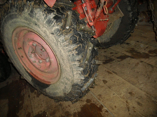

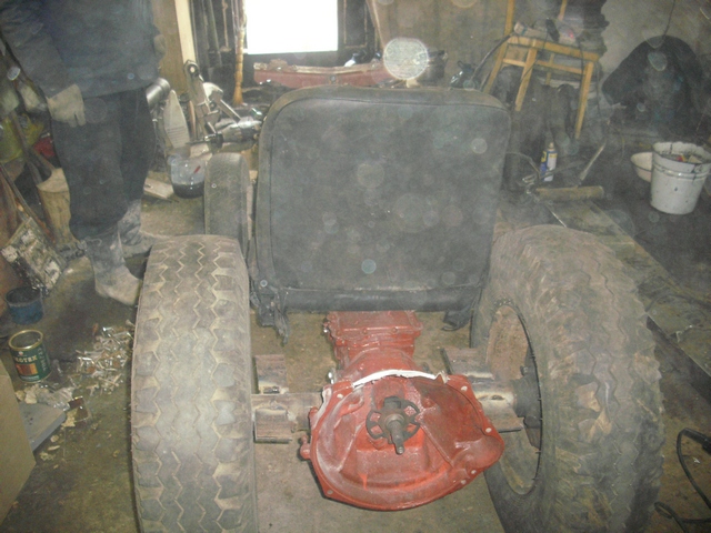

Здравствуйте,вот мой КВ
Колеса от Уаза,сперва были без зацепов так буксовал постоянно, как прикрутил грунтозацепы(клиновой ремень на болты на8 с круглой шляпкой) стало совсем хорошо тяги (немерено) пробег за лето примерно 500км. зацепы держатся хорошо, немного подстёрлись

24.09.2011 в 19:22:43
Вова В, Ваш бы аппарат при свете :) глянуть. Опишите из чего собран.

24.09.2011 в 19:40:21
Вова В Закинь фото целиком КВ и его размеры

25.09.2011 в 19:51:02
Сделал грунтозацепы как на мотоблоке. Испытал результат плохой.Теперь зарывается и садится на брюхо. Первая мысль нужны колёса больше чем на 13. Буду искать

26.09.2011 в 09:15:43
Алексей E А как делали? Если просто на голый диск, то конечно мало. Где-то мелькали зацепы в виде шин из полос, одеваются как цепи на спущенное колесо и накачкой фиксируются. Такой вариант получше будет вроде.

26.09.2011 в 11:36:59
besnikk написал : А как делали? Если просто на голый диск,
Делал из палосы 40 обручи три на диск а к ним из этой полосы зацепы в виде галочек
