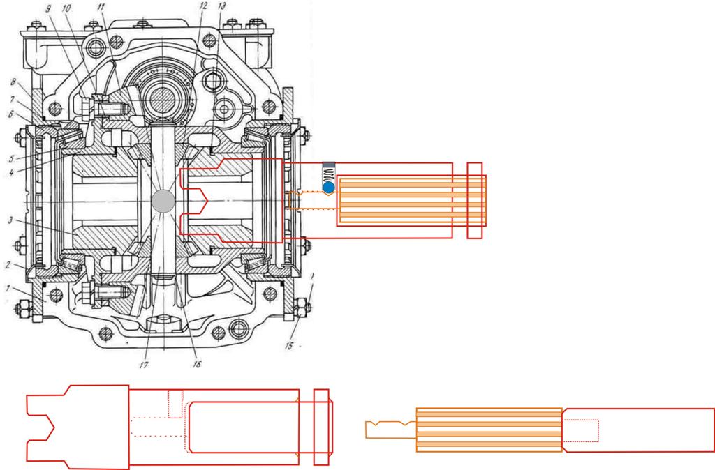

Вот и я решил, вступить в общество любителей КВ-:) Имею КПП 40, мост ВАЗ и двигатель SADKO 210, 6,5лс. и уже понял, что с мостом поторопился надо было-бы брать от москвича или волги, но и ВАЗ пойдёт. Не смог найти ответ на вопрос, вытекания масла из КПП в пазы для включения блокировки. и возможности использование механизма ручного тормоза для тормозов. Мое виденье на механизм включение блокировки. Фиксатор задумал, что-бы исключить трение механизма включения. На рисунке сам механизм в масштабе коробки 40 и ВАЗовского моста внутренний диаметр чулка 54мм. диаметр полуоси на мести сварки с шлицами 27мм.

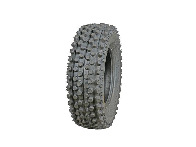

Вот за что я люблю наших производителей, так это за исчерпывающую инфу на их продукцию... Подскажите, кто знает, а НКшка (соска) нижнекамская бывает на 15"? Которая такая...

buny написал : Подскажите, кто знает, а НКшка (соска) нижнекамская бывает на 15"? Которая такая...
Где вы такую резину отрыли :) Я б на 13 с удовольствием купил, не видели в живую ?

umnyi Это НК-11... на 13"... http://www.shop.at-racing.ru/item937.html
