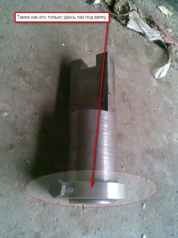

16.09.2012 в 07:27:56
По мне простая и надежная компоновка.
Вот еще.
