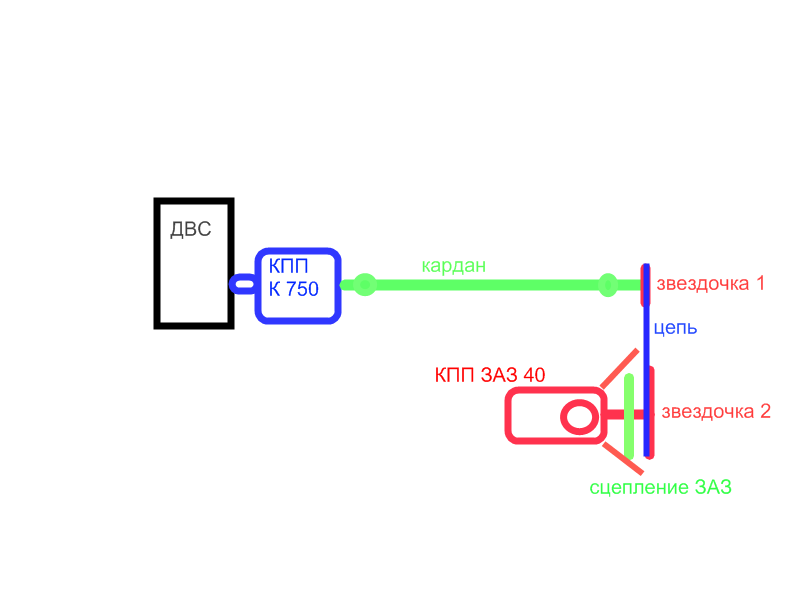

Там кардан на маховик ЗАЗа идет, в трубе, какая цепь?

Сори, в описании есть цепь, извиняюсь.
aleks 21
aleks 21
Регистрация: 20.03.2011
Сообщений: 443
16.01.2012 в 20:40:23
BLACKER написал : Там кардан на маховик ЗАЗа идет, в трубе, какая цепь?
Вот нарисовал схемку.

aleks 21 написал : Это миник моего знакомого
Добрый вечер. Привод гидронасоса идет от ДВС или от коробки , у меня от коробки и навеска еле двигается

Профф Ремнем от ДВС

aleks 21 написал : Вот нарисовал схемку.
Эта схема ниочем не говорит, вопрос в величине первой скорости. В нашем случае стоит двигатель от мотороллера Тула и привод на КПП. Если не сложно, узнайте передаточное в колоколе и минимальную скорость.

pelipenko написал : Эта схема ниочем не говорит, вопрос в величине первой скорости. В нашем случае стоит двигатель от мотороллера Тула и привод на КПП. Если не сложно, узнайте передаточное в колоколе и минимальную скорость.
По этой ссылке http://minitractor.0pk.ru/viewtopic.php?id=1120 сказано что цепная передача понижает обороты в 2 раза.
При включенных первых скоростях примерная минимальная скорость 1,8-2Км/ч (не чем точно измерить). Если надо точно то можети сами посчитать. Передаточкое в колоколе (цепное 1х2) На бортовой 1х1,27 КПП К750 на первой 1х3,9 (передаточное КПП и ДИФа ЗАЗ думаю найдете)

aleks 21 написал : При включенных первых скоростях примерная минимальная скорость 1,8-2Км/ч (не чем точно измерить). Если надо точно то можети сами посчитать. Передаточкое в колоколе (цепное 1х2) На бортовой 1х1,27 КПП К750 на первой 1х3,9 (передаточное КПП и ДИФа ЗАЗ думаю найдете)
Так и есть, я посчитал для себя, такую-же схему надумал. Единственно мучаюсь по двигателю, есть от Зубр-а 10 сильныи дизель, но сложно сделать привод к коробке ЗАЗ (нужен угловои редуктор), но зато роторная косилка штатно подходит. Если ставить как у вашего друга то вопрос как вывести ВОМ на косилку... Алекс21, если можно, даите подробное описание как состыкованны бортовые? Элементарныи эскиз было-бы здорово... Какова база и колея трактора? Сдесь ссылка на вашу ветку про этот трактор: http://minitractor.0pk.ru/viewtopic.php?id=948
