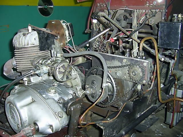

купил сегодня донора мт10-36 в идеальном тех состоянии(для меня это исключительно двс и коробка,мост)кстати моей же сборки.буду разрушать на элементы)))

ди гриз написал : купил сегодня донора мт10-36 в идеальном тех состоянии
во что обошлось это счастье?

Мостовик, МТ в 200 уй. работа сегодня.состыковал.осталось проставочное кольцо и подшипник конический подобрать.ну и облагородить.

ди гриз написал : Мостовик, МТ в 200 уй. работа сегодня.состыковал.осталось проставочное кольцо и подшипник конический подобрать.ну и облагородить.
Как красиво у вас все получается, завидую белой завестью:applause:, а у меня то одно не подходит то другое не стает:(, а что вы надели на часть от коленвала мт, или вы не ставили родной подшипник?

sergushunter, спасибо конечно:o, ничего не одевал на хвостовик коленвала-все один в один как в стандартном двс мотоцикла.пошипник родной пока. я просто стараюсь идти по пути наименьшего сопротивления-когда думаеш о узлах и как их соединить,думаешь в первую очередь о монолитности-жескости конструкции,сюда же компактности.а потом только о том какой формы и размера должен быть переходной элемент,пусть и сложный в изготовлении .както эдак.

ди гриз написал : sergushunter, спасибо конечно:o, ничего не одевал на хвостовик коленвала-все один в один как в стандартном двс мотоцикла.пошипник родной пока. я просто стараюсь идти по пути наименьшего сопротивления-когда думаеш о узлах и как их соединить,думаешь в первую очередь о монолитности-жескости конструкции,сюда же компактности.а потом только о том какой формы и размера должен быть переходной элемент,пусть и сложный в изготовлении .както эдак.
Да и я вроде думаю в похожем алгоритме но все равно что то не всегда выходит, видать не всем дано:(, наверное у вас сидит токарь-механик от природы, а я так дилетант, но желание сделать чтото своими руками очень огромное вот оно и толкает меня вперед:)
Какая резьба у вас на шпильках, а то визуально больше М8? Не увеличилось ли усилие при зводке на "шморгалке" при установке подшипника или же все подошло идеально с первого раза. Класная у вас компоновка получилась. Вот подходящий вам подшипник.

Уж, без ложной скромности-с первого раза.ничего не трет,работает спокойно,подшипник не греется. везде шпильки м8 .но следуший вариант будет с переходом фланец-в фланец.в данном сделаю центрирующие засверливания и поставлю штифты(как на разьеме колокола заз 30,40(пример близкий)после окончательной подгонки. за подшипник спасибо-хотя и у самого мануалы типа технологии машиностроения есть с таблицами подшипников-но вы оказались раньше,чем я взял книгу)))
