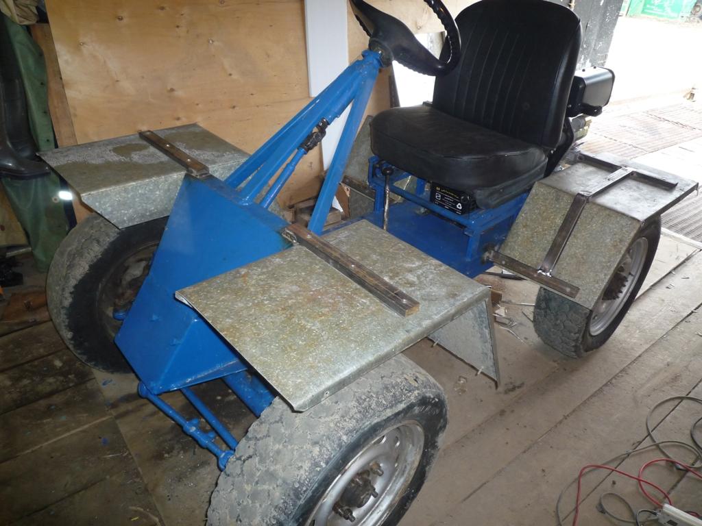

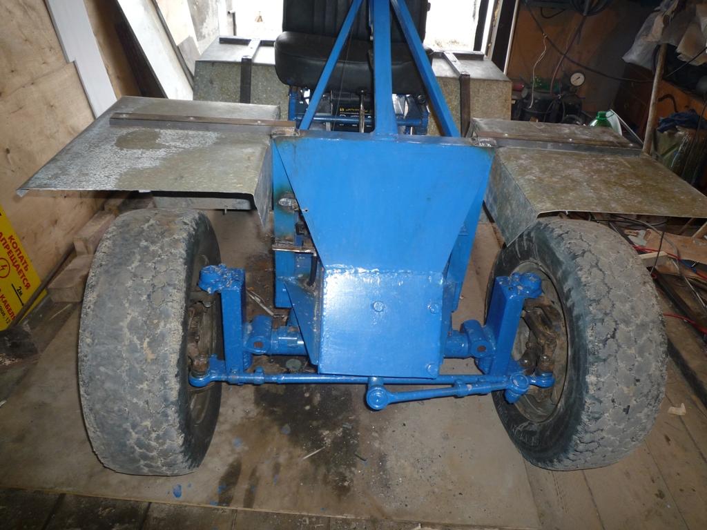

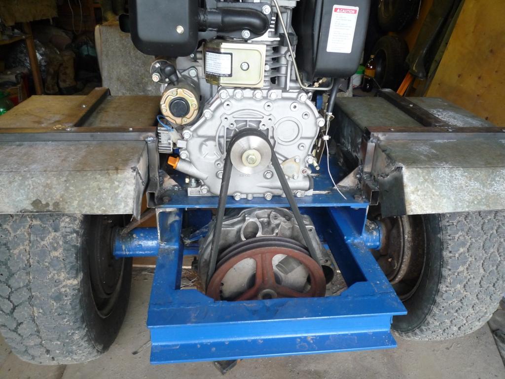

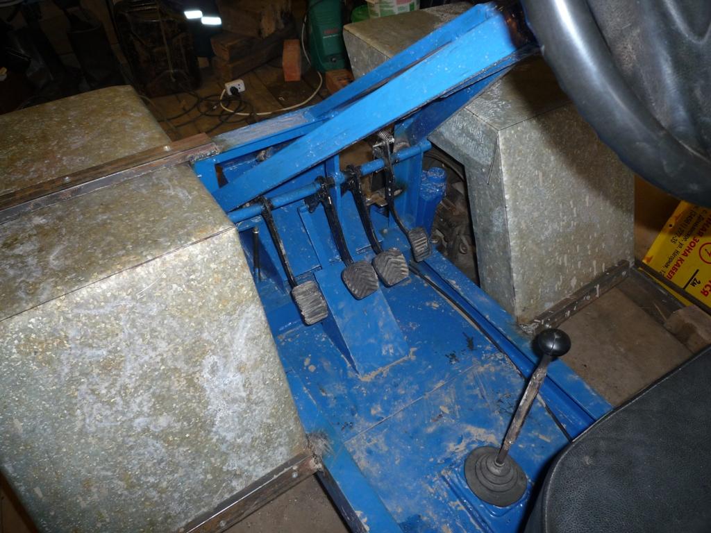

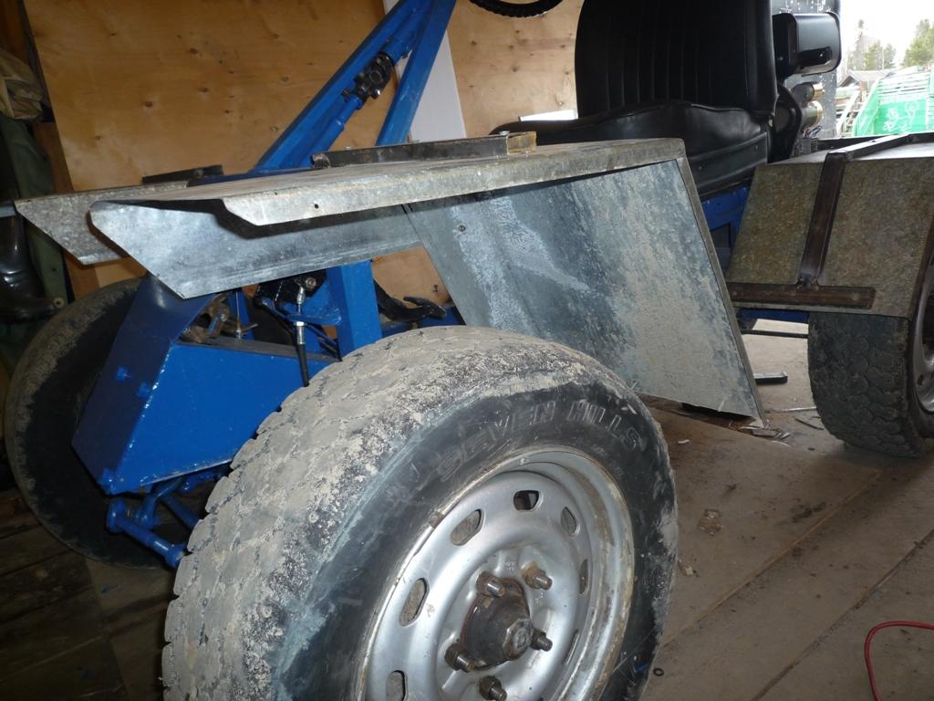

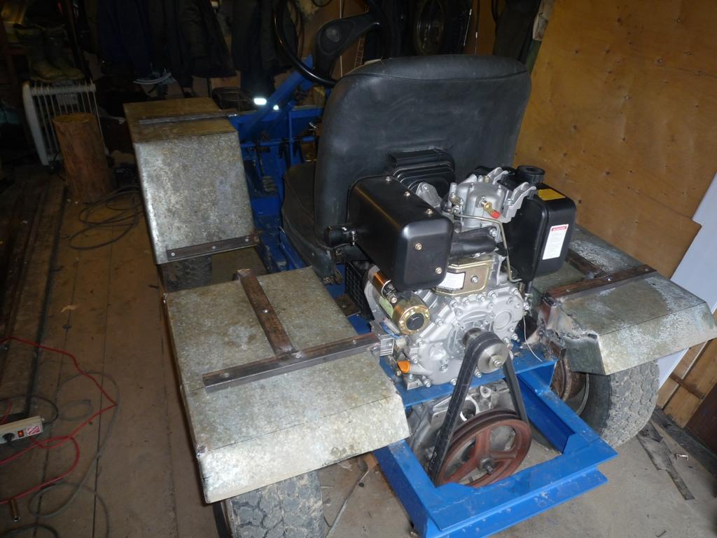

Ну вот что на рисовалось.
Начал мутить раздельный газ.

Акела написал : раздельный газ.
Что то педалей много, или я что то пропустил. и что такое

12.04.2012 в 20:01:59
Бело Почему много?Левая сцепление,после две раздельный тормоз,и четвёртая газ.А на рулевой колонке будит ручной газ.

12.04.2012 в 20:04:39
Акела написал : раздельный тормоз
Грамотно:applause:
Акела написал : А на рулевой колонке будит ручной газ.
На ГАЗ 69 на панели стоял, м.б. удобней:)

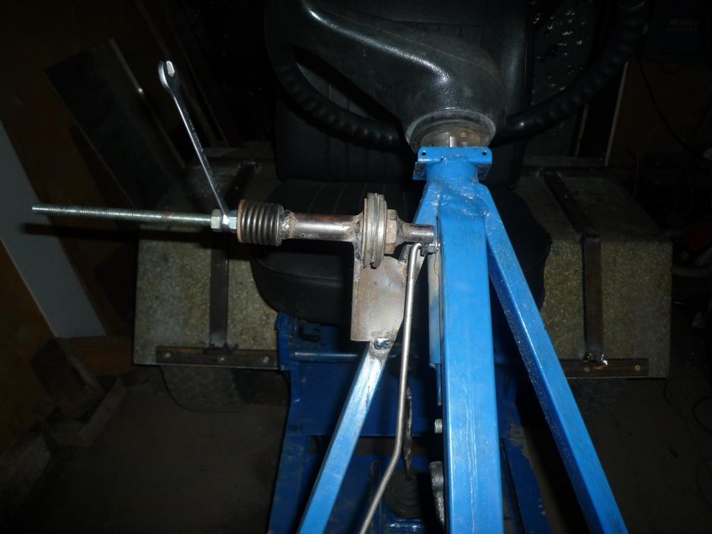

Сообщений: 1539
12.04.2012 в 20:14:31
Бело написал : Грамотно
Спасибо стараюсь.Просто на четвёртой когда еду,на не ровной дороге получается само подгазовка,движок дёргает.А на ручном задал нужную скорость и в путь.Ручная тяга на скользячке на кронштейне педали.
