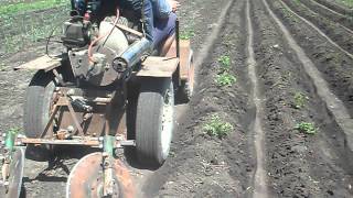

AllAvto, Выеду из гаража- сфотаю. За 3 месяца ничего не доделал, только огород проборонил, сын ИЖа купил, вот 3 месяца и восстанавливаем... :-)

вот что стало
21.05.2012 в 18:10:23
а что было
21.05.2012 в 18:12:29
klesch написал : Сообщение от Bruno150
Кузовок планируется для догрузки переднего моста, чтобы совсем легким не был. Тогда лучше поставить там двигатель.klesch написал : Кардан не такая и страшная деталь. Можно сделать его без токаря. Вам надо передавать не большие обороты.
полностью согласен.вам лучший вариант-найти кпп жигули с карданом или москвича.на первичный вал насадите звезду размером как на реверсе муравья а на мост кардан укороченный.просто вережете среднюю опору и сварите.это самая распространенная схема трактора.у нас большинство тракторов по такой схеме собрано.
