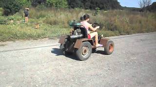

v-a-d-o-s написал : Вся балка на синем сделана из труб и маятниковых рычагов от (предположительно) ПАЗика. Точнее не скажу - происхождение их я не знаю. На красном использованы части передней подвески ЗАЗ 968 . Красный сейчас немного переделан. Установлен Китайский двигатель, в качестве первой КПП и сцепления использованы остатки двигателя от Тулы (поршневая умерла). Ещё немного удлиннена и занижена центральная часть рамы, сделан полик, переделан педальный узел, изменён наклон рулевого - это всё для удобства :) .
Отчего шкивы поставели на ДВС и КПП?
