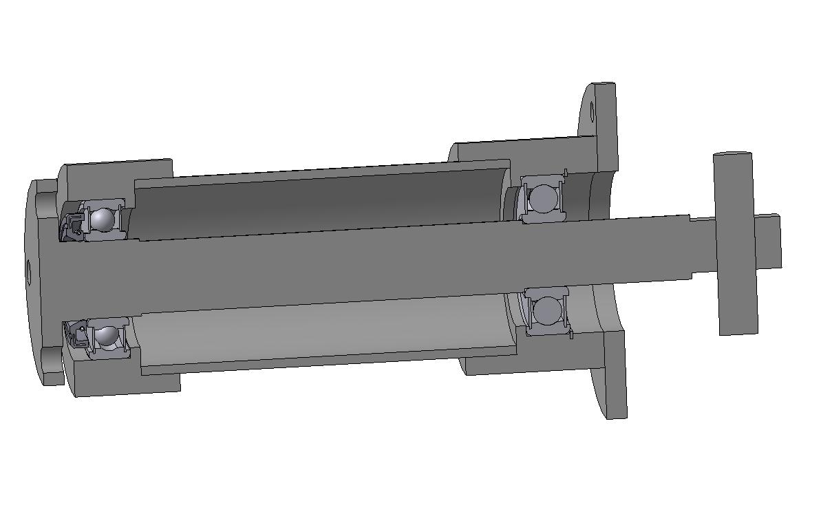

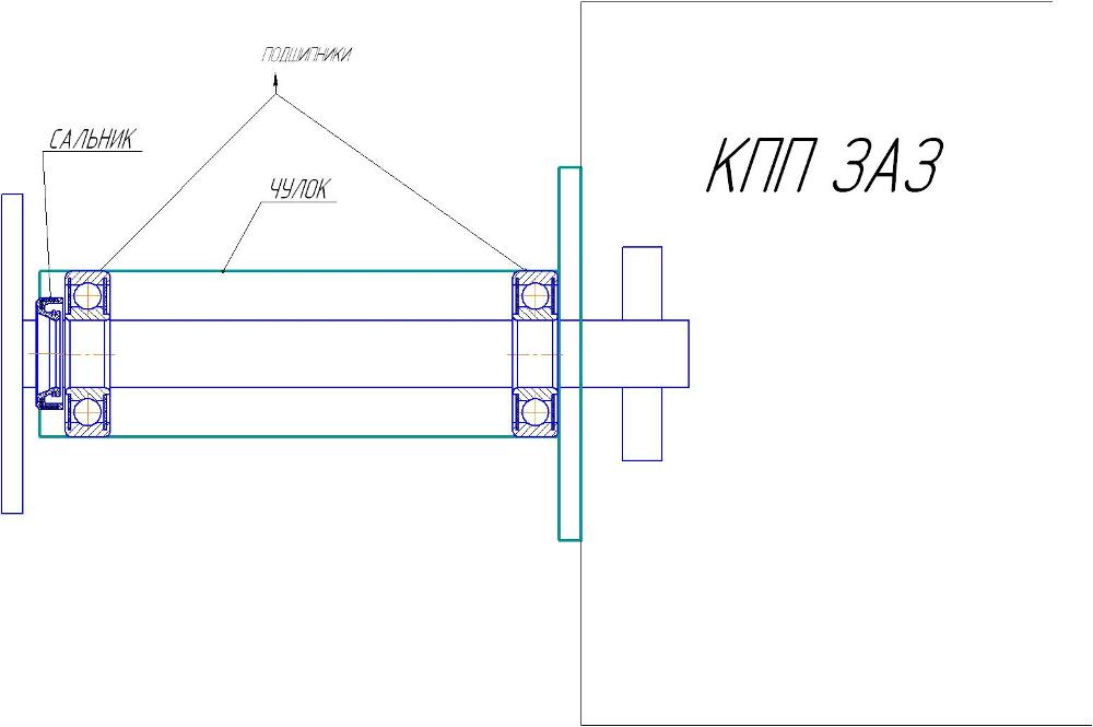

Подкиньте идею как закрепить подшипники на самодельной полуоси, чтоб они не перемещались вдоль полуоси и чулка второй день голову ломаю все никак:help

sergushunter написал : закрепить подшипники
Сваркой капнуть

Бело написал : Сваркой капнуть
Такой вариант был но хочу чтоб подшипники снимались при замене, да и сваркой нарушится ТО подшипника что не есть гуд!

sergushunter написал : Подкиньте идею как закрепить подшипники на самодельной полуоси, чтоб они не перемещались вдоль полуоси и чулка второй день голову ломаю все никак
Втулками распереть, (можно выточить или подобрать кусочки труб) Подшипники плотно с натягом запрессовать

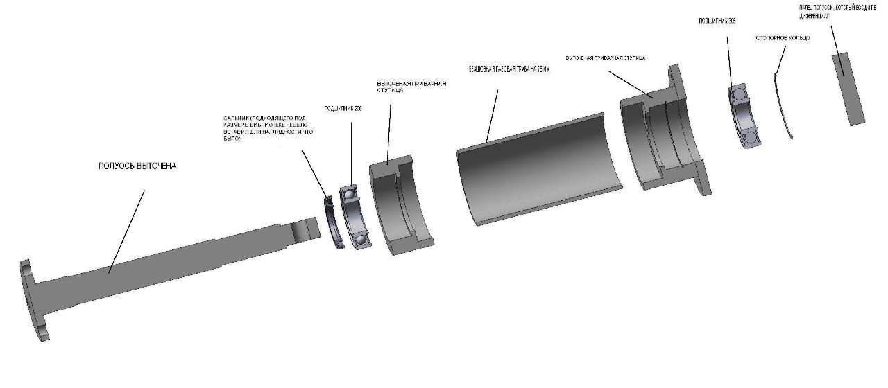

Вот что придумал пока, как думаете модель работоспособна или нет?

Stels-ua написал : Втулками распереть, (можно выточить или подобрать кусочки труб) Подшипники плотно с натягом запрессовать
Спасибо за идею подумаю как правильнее ее воплотить в жизнь:)

sergushunter написал : Вот что придумал пока, как думаете модель работоспособна или нет?
Вполне работоспособна будет если между подшипником и пальцем поставить распорнкю втулку
