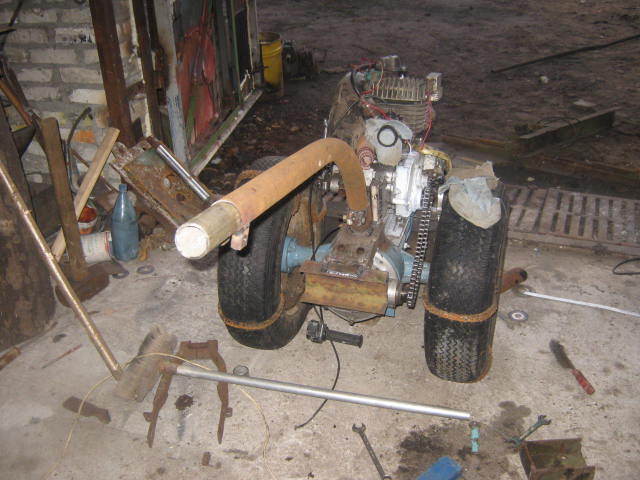

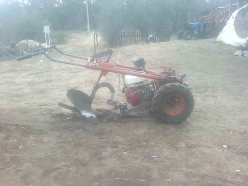

ди гриз написал : вопрос к знатокам постройки и эксплуатации мотоблоков.в каком месте будет наилучший вариант присоединения узла крепления плуга,навесного ,прицепа в моем случае.есть место под мостом(колоколом)мт но посмотрев у соседа мб мтз -у него навесное(крепеж)выше оси колес(над вом) и на каком отдалении от оси колес наиболее благоприятно установить данный узел.?как делать мне?. спасибо.фото прилогаю.
Если использовать самодельное навесное то высота особой роли не играет. а если будете использовать заводское навесное, то надо высоту смотреть по нему

ди гриз написал : ВЫ имеете в виду сделать 2 узла ?
Тоже не плохой вариант, но я имел ввиду разнос точек крепления. Например ниже редуктора поставить крестовину кардана. вторая точка крепления узла выше редуктора например шаровой опорой (просто компактней), если верхня ветви на базе талрепа, заодно и регулировка наклона получится. Вторая идея - к этой свободной сцепке рулевую приспособить, думаю пригодится не только для телеги...
Как оформить сам сцепной узел, труба в трубу или стандартный под три пальца - это уже дело вкуса и состава навесного.
Где-то так. Удачи.

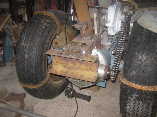

Подскажите. Притаком расположении подшипника,не велика ли будит нагрузка на него.Естественно ,у коробки будит ,килка и рез муфта.?

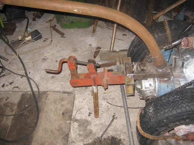

aleks 21, благодарю.не ведаю позно или рано но узел сей уже приделал правда с возможностью переделки под определенные агрегаты...)) aleks 21, насколько хороша или нехороша дугообразная рукоять управления.примерялся сегодня с распиленым рулем урала,мт-особо не важно..регулировка может быть толькопо высоте самих рукоятей ,т.е.углы довольно критические. максимум удобств в 5-6 см ходе верх-вниз. почему ставят дугу замкнутую ---для управления с прицепом? если ставить рукоятки перпендикулярно оси колес при пахоте это гуд?а при управлении с прицепом минус в рулении? а дуга удобно ли с ней при пахоте?когда руки находятся паралельно оси колес. может поймете что я имею в виду. ну и что сделал за сегодня.фото.
на фото видно приставленый к узлу крепления переходник мтз на плуг.

ди гриз написал : позно или рано но узел сей уже приделал
ИМХО - поторопились. Хотя если целится на жесткую сцепку и не заморачиваться на телегу - не критично.

ди гриз написал : aleks 21, благодарю.не ведаю позно или рано но узел сей уже приделал правда с возможностью переделки под определенные агрегаты...)) aleks 21, насколько хороша или нехороша дугообразная рукоять управления.примерялся сегодня с распиленым рулем урала,мт-особо не важно..регулировка может быть толькопо высоте самих рукоятей ,т.е.углы довольно критические. максимум удобств в 5-6 см ходе верх-вниз. почему ставят дугу замкнутую ---для управления с прицепом? если ставить рукоятки перпендикулярно оси колес при пахоте это гуд?а при управлении с прицепом минус в рулении? а дуга удобно ли с ней при пахоте?когда руки находятся паралельно оси колес. может поймете что я имею в виду. ну и что сделал за сегодня.фото.

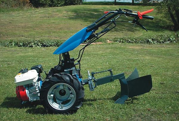

Со сцепкой не прогодал.Она должна быть выше оси колёс, это обсуждалось в начале ветки.При пахоте лутше загружаются колёса, для прицепа не критично.Если кто не согласен, пусть покажут фото заводского мотоблока где сцепка ниже оси, а заводские мотоблоки всёже не дубы проектируют.

Hivin написал : для прицепа не критично.
Высота не критична, критично плечо обкатки, а его можно было и ополовинить. Не то, чтобы так ездить не будет, но шанс на легче и безопасней упущен.
Hivin написал : .Если кто не согласен, пусть покажут фото заводского мотоблока где сцепка ниже оси,
За "ниже" не ручаюсь, но на "выше" это не похоже.

tuger написал : Высота не критична, критично плечо обкатки, а его можно было и ополовинить. Не то, чтобы так ездить не будет, но шанс на легче и безопасней упущен.
Обоснуйте.
Посмотрите повнимательней где центр сцепки .Проведите линию(или приложите например стержень от ручки) поралельно грядиле плуга через центор трубы к каторой приварено сцепное устройство.

tuger, места хватает -доп узел сцепки примастырится под колоколом.но на мой готовый прицеп в верху(как сейчас)само то.

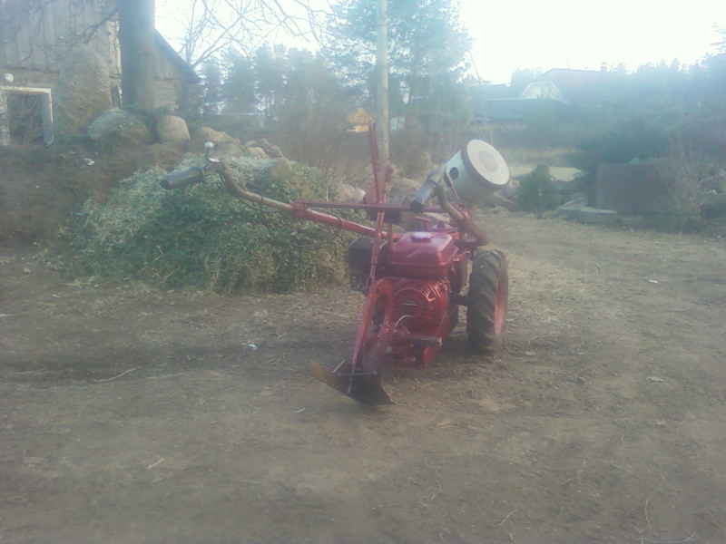

Hivin, тут есть вариации зависящие от компоновки мб и по заводу ставят ниже оси или наравне.(в зависимости от конструктивных особенностей-низкая посадка,маленькие колеса,движок мешает)вот пример моего мф-70-на нем место сцепки ужас как низко и глубоко-но ниче пахал)
но если мотоблок средне большой то там и навеска повыше.
сосед говорит что по стерне нехватает наименьшего вылета плуга(это на мтз) но по обработанаму на 2 пол(.их 3.)у нас песок.
