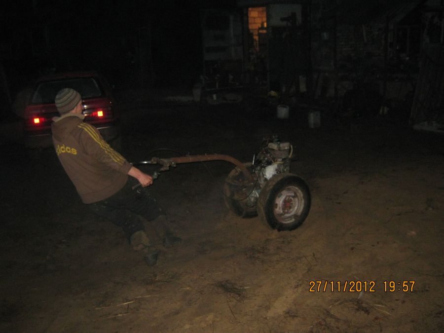

Hivin написал : Если помните мы с вами затеили этот спор по поводу где лучше установить сцепку, выше центра колёс или ниже.Так вот, научно уже было доказано что выше лутше, потому все заводы так и делают , многие самоделкины делают наоборот, потому что либо не знают либо не позваляет сделать конструкция иначе.Оба варианта работают один лутше другой хуже,так если есть возможность сделать и так и так то лутше человеку подсказать правельный вариант и не развозить длиных димогогий засоряющих ветку.
навеску на мотоблок нужно цеплять на уровне осей колёс с небольшим +/- а если её приподнимать то это будет опрокидывать мотоблок на зад и равновесие придётся держать руками.

спасибо всем отозвавшимся на мои вопросы.благодаря Вам у меня проясняется подобие работоспособной конструкции.насколько--все зависит только от меня.)) конкретнее:
klesch,
Hivin,
aleks 21,
tuger,
федор-54, спасибо Вам
Hivin
Hivin
Регистрация: 14.01.2012
Минск
Сообщений: 546
28.11.2012 в 09:49:33
umnyi написал : Хотите оспорить - возьмите борону на веревке метра 2, сначала накиньте ее на пояс или чуть ниже, потом поднимите на грудь (а лучше до шеи), думаю все станет сразу понятно.:) Посмотрите еще соревнования где грузовики тягают качки, они к земле зачем то жмутся :)
Посмотрите внимательно картину бурлаки на волге.Где у мужиков лямки? Так вот эти мужики точно знают как тащить удобней
umnyi написал : зачем для обработки земли сцепку поднимать выше оси???.
Хотябы для того , чтоб потом сцепку было как поставить, Диаметр 13-го колеса 55 см , ось колеса проходит на высоте 27 см, ниже оси на 5 см это 22см.И где у вас будет сцепка плуга когда одно колесо будет в борозде глубиной 15см, а снизу сцепки ещё грядиль плуга по высоте минимум 4 см а ниже её идёт отвал плуга .КУДА ПЛУГ СТАВИТЬ если высота плуга минимум 30 см а он в землю только на 15см залез.
ди гриз написал : спасибо всем отозвавшимся на мои вопросы.благодаря Вам у меня проясняется подобие работоспособной конструкции.насколько--все зависит только от меня.)) конкретнее: klesch, Hivin, aleks 21, tuger, федор-54, спасибо Вам
С ПЕРВЫМ ВЫЕЗДОМ!!!!!!!!!
