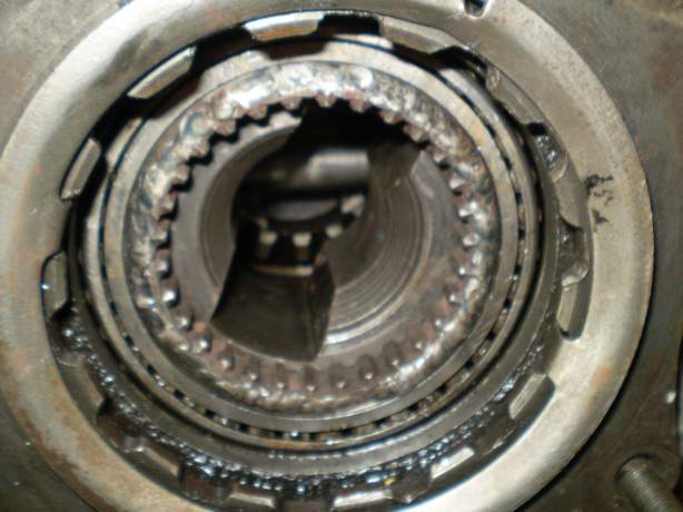

aleks 21, обьясните..???

ди гриз тоже интересно, вроде принцип похож на Ваш, сам по такой схеме делаю

ди гриз написал : aleks 21, обьясните..???
А что тут обьянять, по конструкции и так всё понятно (раньше делали аналогичную)
работает харашо НО. Для включения блокировки надо чтобы 2а выступы на втулке вошли в 2а пазы для сухарей- а это возможно только в одном положении (когда совпадут выступы и пазы), тоесть всего лиш два раза за один проворот полуоси относительно корпуса дифа (а это время...) Вот если заменить выступы на шлици- работает прекресно (проверенно)

aleks 21, ясно.а то уж я было подумал что чегото упорол .так тож не мне))))а серьезно както не примерялся с синхронами (пару коробок разобранных есть разных)-но возьмусь-буду смотреть. спасибо. aleks 21, кстати если не особый секрет от чего синхроны на блокировке у вас.

ди гриз написал : стати если не особый секрет от чего синхроны на блокировке у вас.
Кпп Москвичь.

aleks 21, ))спасибо завтра доломаю.))
