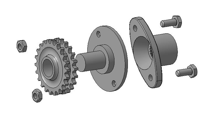

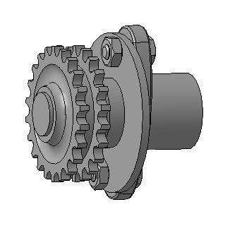

немного великоваты будут обороты на ВОМе
специально делал такую схему чтоб обороты были 1 к 1 для роторки
надо было ещё от двигателя крутной момент передавать через резиновую муфту
цепь работает идеально а с резтновой муфтой сложность одеть на вал вилки , токарные работы да и тела не остается
надо пробовать увеличивать выжим
сам предполагал но надо не позволяет ручка сцепления у нее ход маленький , видемо прийдется отказываться от заводской
