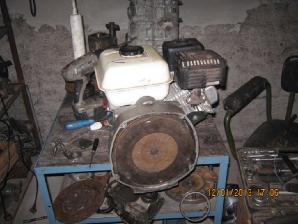

Недавно видел внутренности китайского движка 6 лс 200 кубиков поназванию вроде бы Чемпион . Распредвал из пластика . Еще какието шестерни тоже пластик. И многие пишут на форумах по китайским движкам что поршневой у него хватает очень ненадолго термообработки там нет . Насчет экономичности если смотреть данные по известному бренду Хонда то они пишут 390 грамм на киловатт отдаваемой мощности в час . В общем после того как я увидел дешевый китайский двигатель внутри мне их покупать перехотелось . А нормальный мотор типа Хонда стоит уже других денег.

Игорь 77 написал : В общем после того как я увидел дешевый китайский двигатель внутри мне их покупать перехотелось . А нормальный мотор типа Хонда стоит уже других денег.
Обязательно посмотрите его внутри. Будете приятно удивлены.

Акела, Тем что все внутренности абсолютно идентичны, подходят (взаимозаменяемые) для одинаковых типов двигателей. На которых есть надпись Honda и без нее(клоны).

52dim, ну а так всетаки-распредвал,и еще чего пластмассовый или металический,

52dim написал : На которых есть надпись Honda и без нее(клоны).
Ясно.Кароче переплата идёт за бренд.Фирма.Верней название фирмы.А так всё тоже.

Тут все хают китайские двигателя, сам пользуюсь самым дешевым китайцем, результатом доволен, експлуатирую в хвост и в гриву, даже сейчас при минус 17, результатом доволен, свою стоимость он оправдал не однократно, имею тот же МТ Днепр, по расходу топлива - земля и небо, да и запчасти сейчас натуральное го...но, той же поршневой на днепр хватит на пару месяцев експлуатации, а работу мой КВ выполняет не хуже того же Днепра, только во времени проигрует, ну как знаем тише едешь дальше ....
