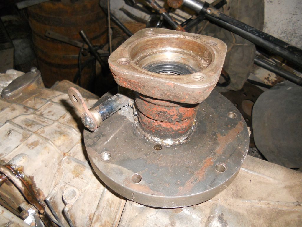

Александр 27 написал : Подскажите какой толщины нужен метал для изготовления флянца чулка на мб или мт тот который прикручивается к кпп заз?!
Мы делаем с 20мм

aleks 21 написал : Мы делаем с 20мм
спасибо думаю что наиду 2омм ну и сразу вопрос на колокол кпп 8мм хватит?

Мостовик написал : на колокол кпп 8мм хватит?
Хватит.

С празником Вас колеги самодельщики. У меня толщина флянца 8 мм. чулок стальная труба 120 мм. Какой двигатель планируете редукция через дополнительную корбку или шкиви.

Александр 27
Александр 27
Регистрация: 28.12.2012
Воронеж
Сообщений: 128
13.01.2013 в 23:14:28
Это вы на мб будете ставить? такие короткие получились.. А если чертежи есть, что б калия 70см получилась, можете скинуть??? (:help:help:help так быстрее отвчают:) )

Александр 27, Я снял флянец в котором стоит гайка для регулировки зазора в диференциале, и занес ее токарю он снял все размери. А с толщиной метала я кажется ошибся 10 мм

sasha-108 написал : А с толщиной метала я кажется ошибся 10 мм
Т.е. надо 10 мм? или у вас 10мм
