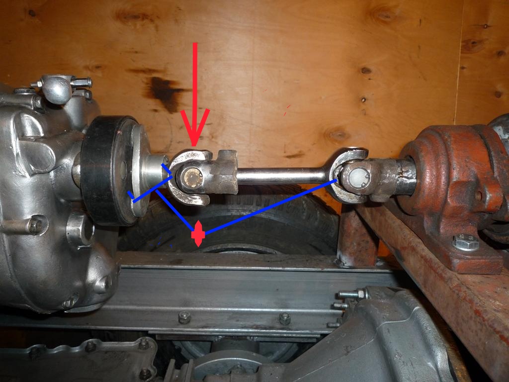

Акела написал : Мы обсуждали ,крепёж блока шкивов.Вот что у меня получилось
Две крестовины в комплекте с еластичной муфтой ставить НЕЗЗЯ. Кстати сам кардан тоже сделан НЕ правильно, гуки на валу должны стоять в одной плоскости ( у Вас они провёрнуты один относительно другого на 90градусов) За щёт центровки особо не пережывайте, обратите внимание под какими углами работает кардан на мотоцикле.
Бело
Бело
Регистрация: 05.02.2009
Сообщений: 5594
14.01.2013 в 20:25:01
aleks 21 написал : гуки на валу должны стоять в одной плоскости
Присоединяюсь
aleks 21 написал : Две крестовины в комплекте с еластичной муфтой ставить НЕЗЗЯ
Это почему

14.01.2013 в 21:24:12
Бело написал : Это почему
А попросите у Акела нажать в точку обозначенною стрелкой, и поделитса ощющениями...

aleks 21 написал : А попросите у Акела
А посмотрите жигулевский кардан http://www.konsulavto.ru/acat/parts/3/129

14.01.2013 в 23:17:10
Бело написал : А посмотрите жигулевский кардан
Так тамже стоит подвесной подшипник, он и дердит кардан.

14.01.2013 в 23:18:31
aleks 21 написал : Так тамже стоит подвесной подшипник, он и дердит кардан.
Я про эластичную муфту, тем более ди гриз, собирается кардан укоротить

14.01.2013 в 23:24:16
Бело написал : Я про эластичную муфту, тем более ди гриз, собирается кардан укоротить
И я протоже, если еластичная муфта, две крестовины и нет потдержующего - то под нагрузкой кардан будет пытатса сложитса на крестовинах, и рога вийти с резинки

14.01.2013 в 23:35:35
Я понял но у ди гриз карданная пара слишком короткая чтобы кардан пыталса сложитса на крестовинах, и рога выйти с резинки ИМХО

14.01.2013 в 23:38:39
aleks 21 написал : если еластичная муфта, две крестовины и нет потдержующего - то под нагрузкой кардан будет пытатса сложитса на крестовинах, и рога вийти с резинки
+100 просто задумайтесь почему на мото нет второй крестовины)))
