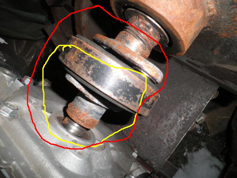

Подписался куму сделать КВ,:p основные работы выполнены, остались тормоза и навести марафет, главное всё включается и крутится, (но это пускай сам доделывает)
и заключительный фото отчёт, может кому пригодится.

Олега 1987 написал : Токарные работы были только с цапфой коленвала "Урал" ее протачивали под вал мотоблока.
Спасибо,всё понял.И взял на заметку.
