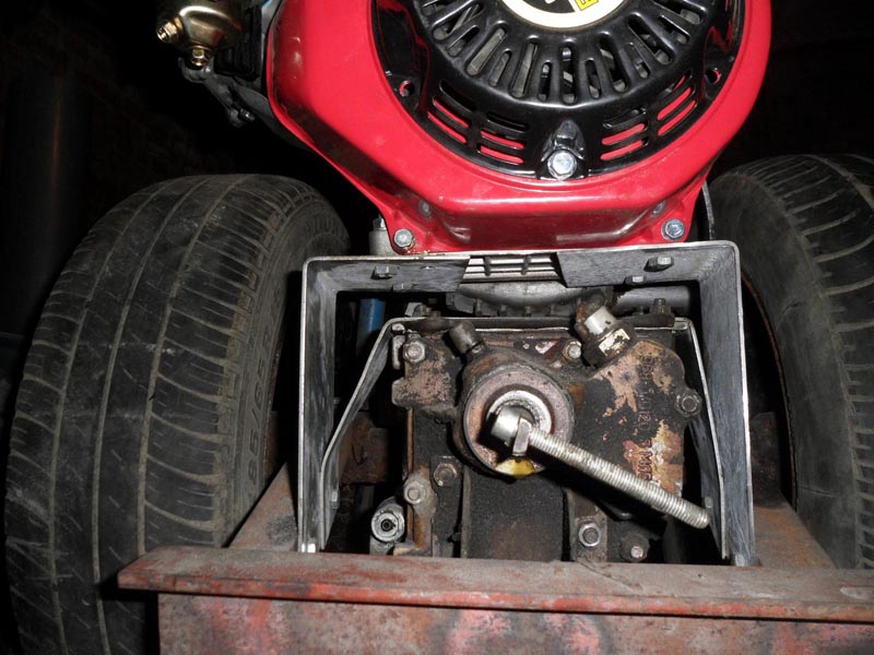

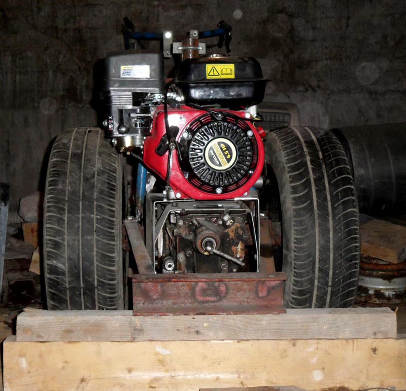

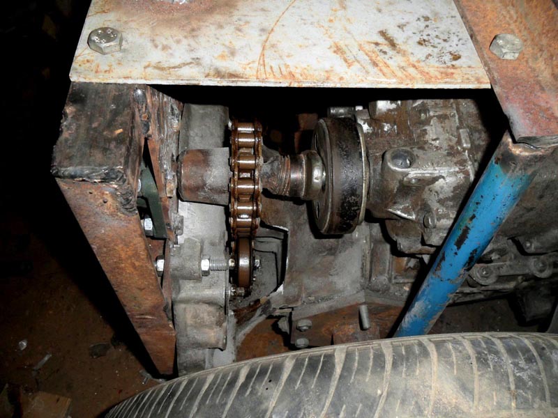

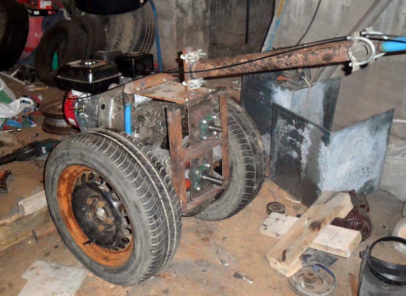

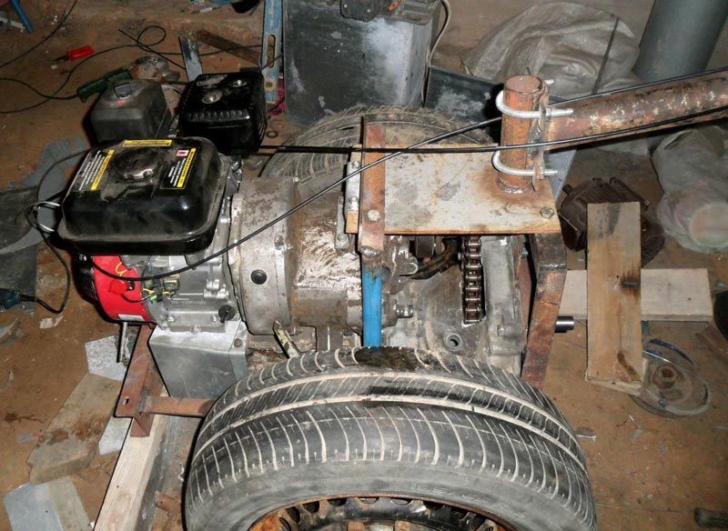

дигриз 01 написал : евгений.п, вы сами его видели?если нужно сфотографирую.да и некошерно на нулевой шкиф ставить ремень Впрофиля,да и не стоит людям такое ***** насовывать.все как себе. правильно и через станки.))и еще заметил что на фото нет подвесного подшипника--а он есть-полюбому лучше сделал чем по заводу.
Просто по фото напоминает редуктор моего м.б каскад(самые первые)и на мем стоит шкивок диам примерно около 300мм

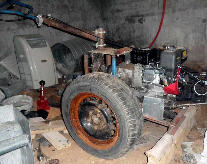

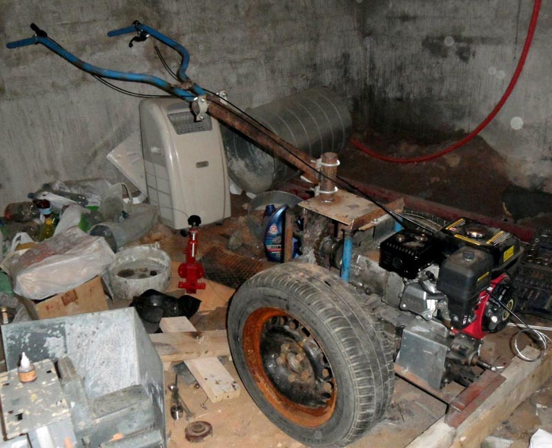

aleks 21 написал : Зачем такие сложности с переключением передачь:cool:
Как то взбрело такое в голову,решил сделать.

sashmaj написал : не мешало бы поставить генератор,или это излишне?И надо бы крылья какие нибудь придумать.
мое мнение --- излишество....просто купить светодиодный хороший фонарь....а крылья , я думаю , обязательно нужны при транспортном варианте, а при обработке огорода ---лишние.;)

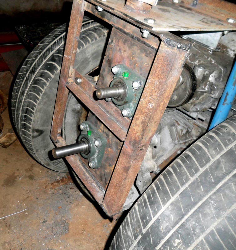

переобувка шкива заняла по работе на токарном 1 минуту))!ну и три отверстия по резьбу.некоторое кол времени. AM.SANDERS, теперь вы довольны?я СОБОЙ исключительно горд.всегда.
получается так что при опускании в рабочее положение фрезы,ремень будет поджиматся ролликом,при обратном ходе будет ослаблятся,и естественно привод будет отключатся.

Cka3o4Huk, AM.SANDERS, доделаю -видео будет,сегодня работать небыло настрою,хоть и привезли нужные ремни.по расчетам вращения-честно все на ощупь.пока особо не подводило.)))по ремням-особая для понимания фотография приложится,как сделано и из чего на стандартном культиваторе.диаметр фрез 350мм.шкивы 110-210-110-210 както так.
