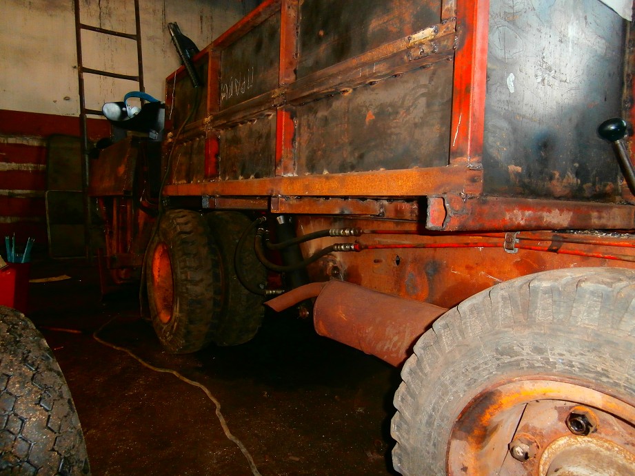

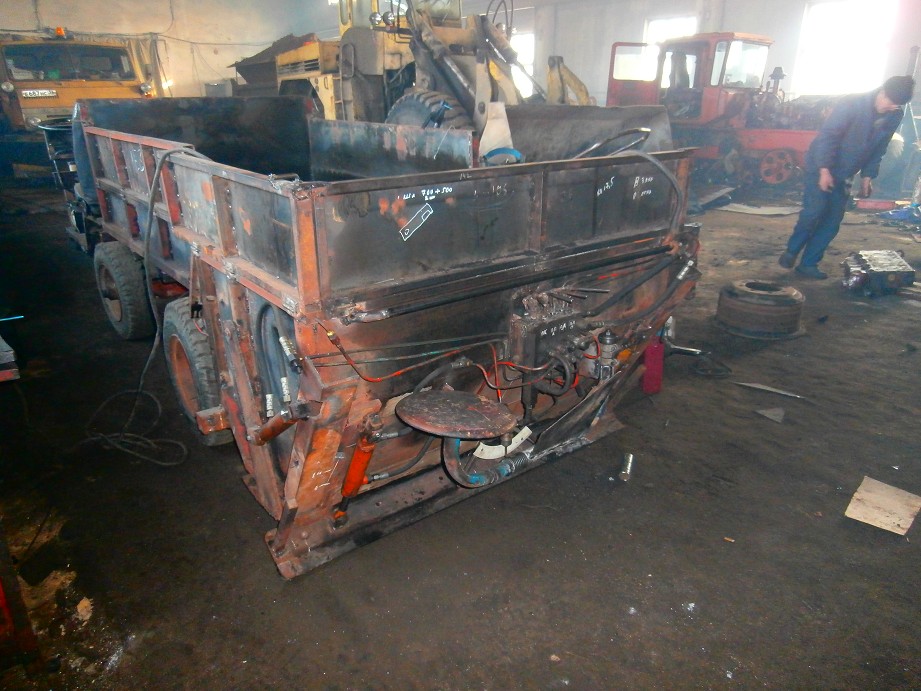

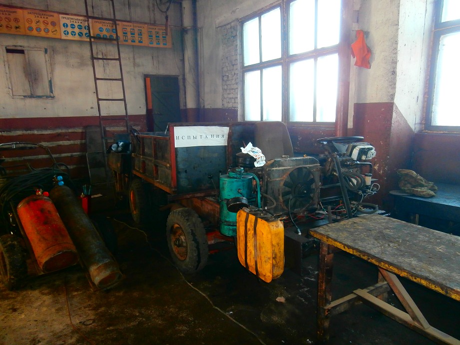

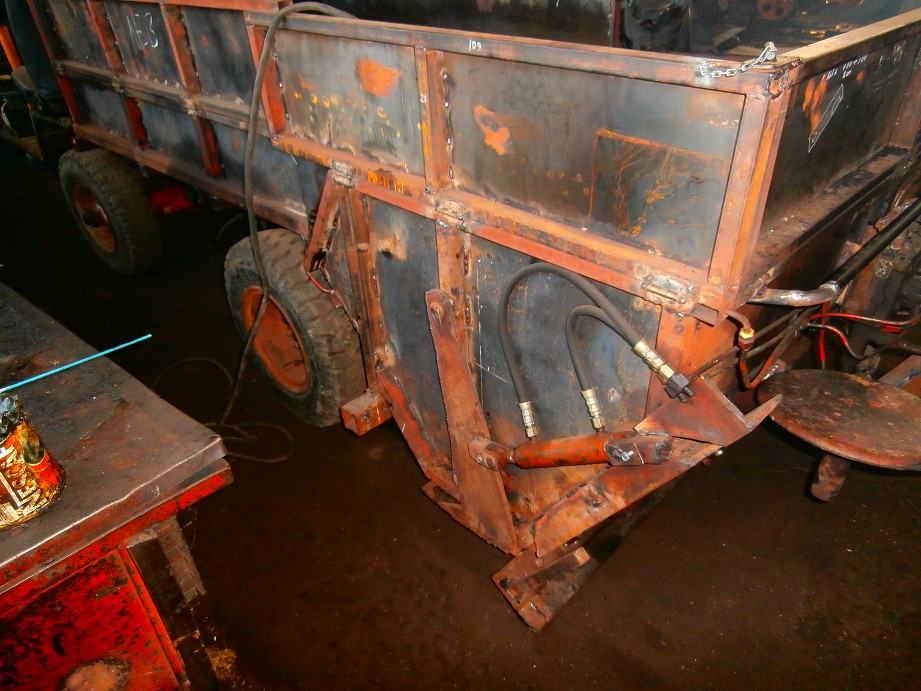

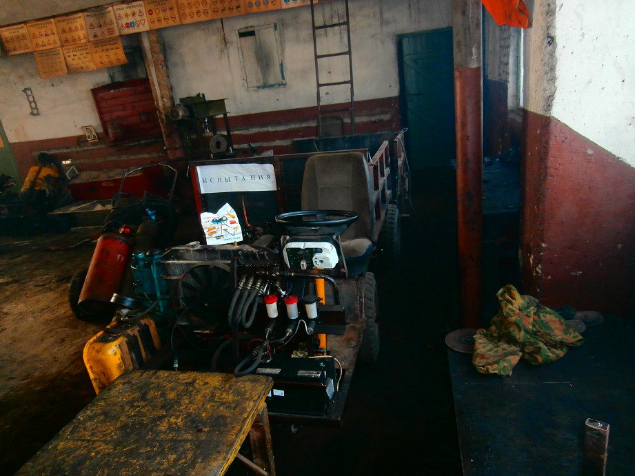

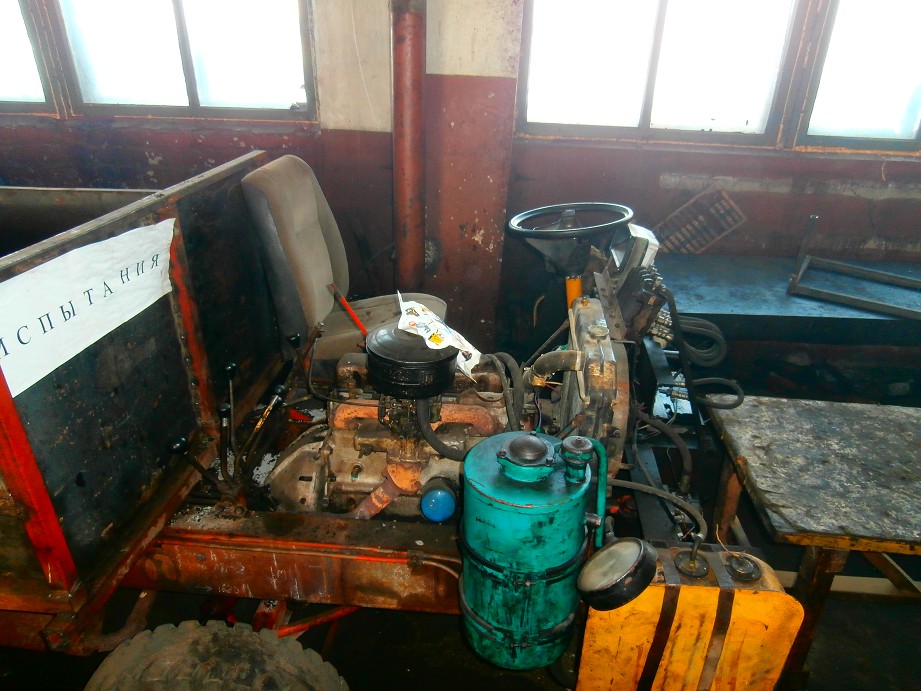

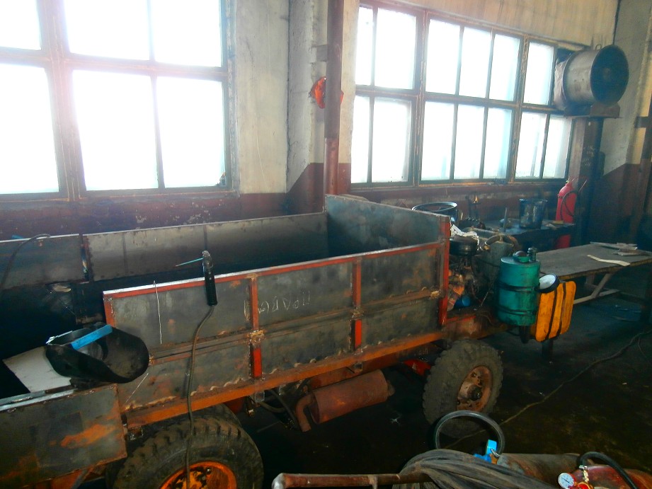

Мы вот на этой штуке окучивали и копали картоху в далекие 90е, тут со старого москвича мост с колей 1200 мм. А сажи под тракрный стандарт 700 мм. И окучивали и копали плугом не один год. Зачем такой огород городить, если можно сразу сделать по человечески? А работать когда колеса сами падают в междурядье, как на рельсы в миллион раз удобнее.
