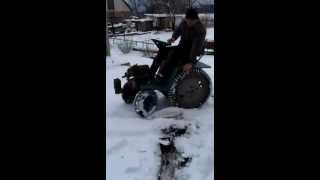

Тест драйв. http://www.youtube.com/watch?v=oJ_kFraTu9Q&list=FLcOjvekDCoaRs9T2dPvhoyQ

umnyi написал : Акела, А это транспортный вариант будет ?
Да ,пока только возить задницу.,и Прицеп.Я держукролов.Надо трава,вывозить навоз,рыбалка,ягоды.А после будет видно.

миник Григория Андреевича 1
ди гриз
ди гриз
Регистрация: 24.09.2012
Гродно
Сообщений: 386
13.03.2013 в 00:11:51
pelipenko, это я понимаю ваш,прикольный апаратец,а можно узнать чего такой короткий,боюсь опрокинет его через себя на твердой почве или при езде на горку...но я тракторов еще не сделал ни одного так что может оно так и надо.
