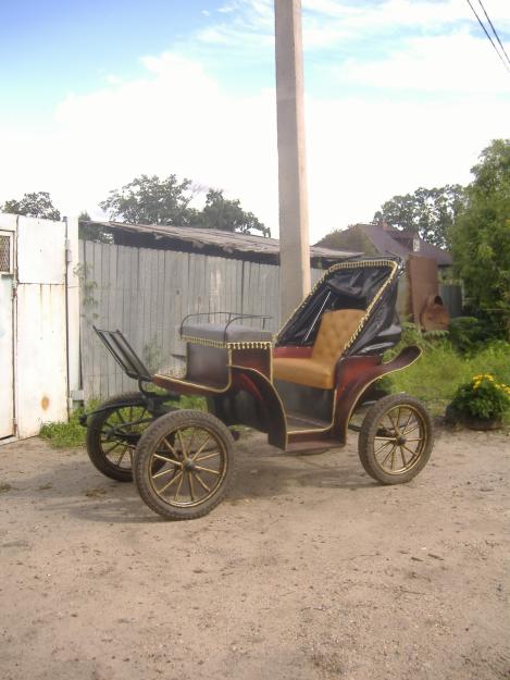

Вот такую кабину хочу сделать.Дуги из проф-трубы.

pelipenko, понятно.короткий трактор-для малых участков это хорошо.у меня большой короткий трактор-в дыбы встает только в путь-один раз на горку взбирался с зубренком груженым мусором-так в дыбья встал,развернуло на дифе,и в дерево передним колесом-пришлось узел крепления балки резать,ровнять и заново сваривать.))
Акела, и стиль сам такойже сделайте-будете свадьбы катать по центральной улице.)))
