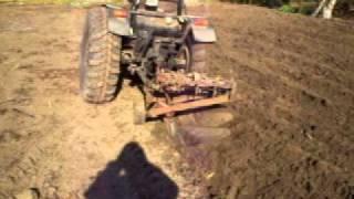

Установил на свой КВ переднее опорное колесо. http://www.mastercity.ru/uploads/thumbnails/55/fd/92/mastercity_27b5301089e0946645fe4e9923e2ea53.jpeg Колесо в верхнем положении
Аватар пользователя
Tima62
Регистрация: 08.10.2013
Силламяэ
Сообщений: 1081
19.09.2015 в 20:12:08
Механизм подъёма - рулевой редуктор ЗАЗ. На сошке колесо 4.5х10. Привод - моторедуктор ГАЗоновского дворника. Управление- Тумблер вверх и нажимаем красную кнопку, колесо вверх. Тумблер вниз и кнопка, колесо вверх. При перегонах не надо удерживать мотоблок на весу, удобно навешивать орудия.
