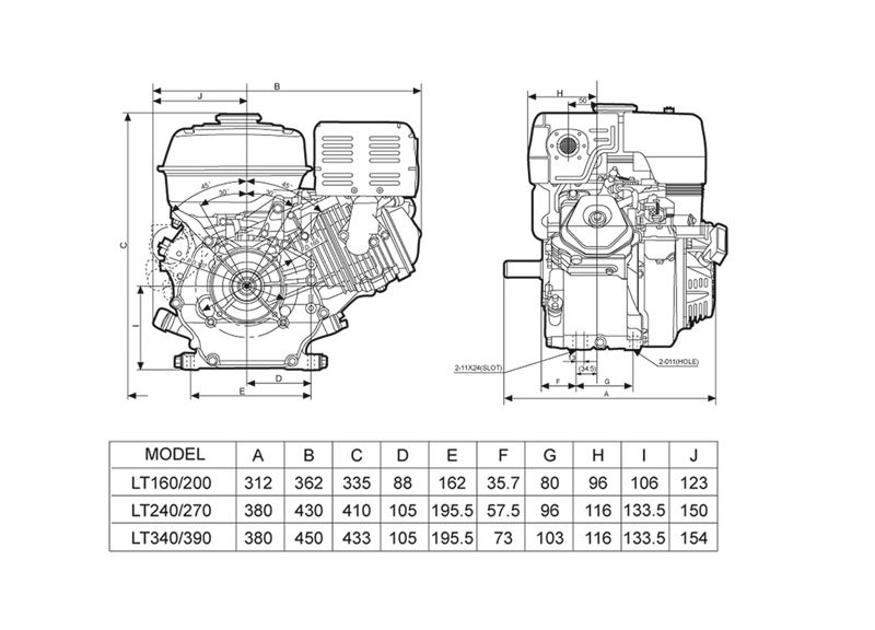

Александр 27 написал : Тут кто то написал что по креплению движки на 6,5 и 13 не отличаются,
Отличаются, и сильно.

52dim написал : Отличаются, и сильно.
а какие могут быть проблемы с аменой двс на другой отличающийся по стыкуемым плоскостям ,если человек уже создал уйму стыковок нестыкуемых узлов-все дело времени. а обсуждение пластины с 4 дырками,или вала 20 на 25мм в диаметре-работа 1 дня с пивом. цель есть -сростим ! сложность представляет отсувствие узлов,а узлы есть -руки делают.

ди гриз написал : а какие могут быть проблемы с аменой двс на другой отличающийся по стыкуемым плоскостям ,если человек уже создал уйму стыковок нестыкуемых узлов-все дело времени. а обсуждение пластины с 4 дырками,или вала 20 на 25мм в диаметре-работа 1 дня с пивом. цель есть -сростим ! сложность представляет отсувствие узлов,а узлы есть -руки делают.
Да не проблема если двигло с коробкой не стыковано полумуфтой тяжика там на 25 точить нечего да и станочек у Вас под рукой. И если редуктора в китайце нет. А если есть движек здорово смещается в право вот и геморойчик появляется. Даже 6,5 с редуктором выходит за габарит коробки ЗаЗ вот Вам и пластина крепления и пиво только токарю косому забулдыге который деталь запорол и разводит руками оказывается я еще и должен поскольку он резца с бодуна сломал металодятел.
