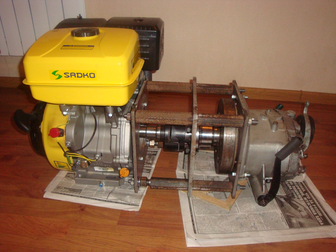

Тоже собираю аппаратец. Колдую над присоединением двигла и кпп урал. Родился вариант с посадкой маховика на вал двигателя но с подшипником, чтобы убрать нагрузку с коленвала двигателя. Приму замечания, наставления и т.д.

АлександрП; А что, рабочий вариант:), только токарки много и сложновато будет подогнать все, но если с этим нет проблем тогда дерзайте и выложите фото отчет, будет интересно. И да проточить кусок коленвала надо на 19 мм, или у вас другой диаметр выходного вала двигателя?

Решил похвастаться, дижок мне под заказ уже приехал. Осталось забрать руки конечно чешутся забрать завтра, но вот тянуть на 12 этаж не хочется...

Александр 27, что за движек?

Я свой движок первый раз завёл на кухне на 5-ом этоже:) По поводу муфты могу предложить такой вариант: на вал двигателя и ведущий вал сцепления точятся флянцы диаметром 100-150 мм, из транспортёрной ленты вырезается что то похожее на цветок ромашку с шестью лепестками,середина этой рамашки через шайбы болтами прикручивается к фланцу двигателя, а лепестки загибаются(как бы внутрь ромашки ) и прикручиваются к флянцу ведущего вала сцепления.Приемущество такой муфты что можно она выбирает смещение валов до 3-х см и даже может передавать вращение под небольшим углом на малом ростоянии.

Выкатил на половине готовности
