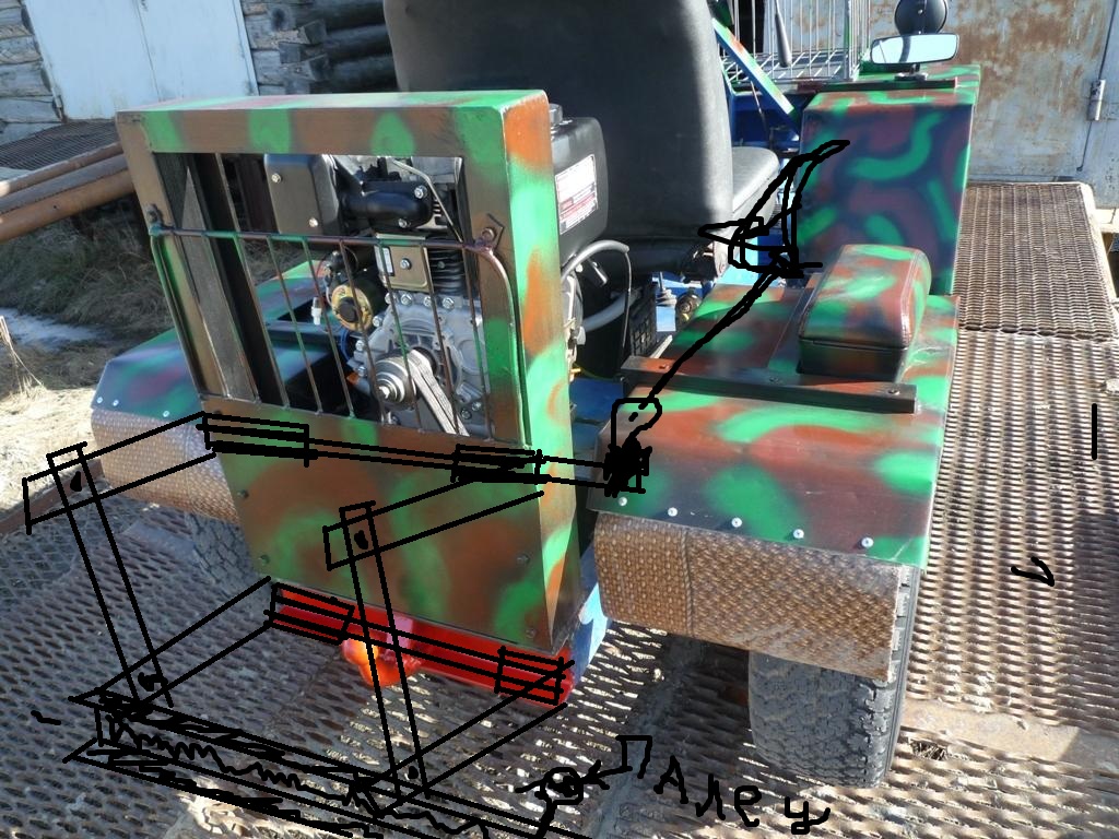

Вопрос ко всем.На свой миник,решил сделать навесное.Чтоб повесить плужок и картоф-копалку.Но смущает что палец прицепное навесного смещено будет в право от навесного.Нарисовал как смог,извините.Но вроде немного понятно.Чем поможите.Любым советам буду рад. Колёса по центрам 105см.

Акела написал : палец прицепное навесного смещено будет в право
А зачем?

Акела написал : Вопрос ко всем.На свой миник,решил сделать навесное.Чтоб повесить плужок и картоф-копалку.Но смущает что палец прицепное навесного смещено будет в право от навесного.Нарисовал как смог,извините.Но вроде немного понятно.Чем поможите.Любым советам буду рад. Колёса по центрам 105см.
Вам всеравно нужно ставить растяжки на навеску , вот растяжкой и сместите навеску в право немного

Бело написал : А зачем?
Так как зачем?Плужок то надо пристраивать гдето на 20см левей правого колеса.

Профф написал : Вам всеравно нужно ставить растяжки на навеску , вот растяжкой и сместите навеску в право немного
Так в право,нужно не не много ,а как следует.Похоже см.на 40.Колёса по центрам 105см.Ну не сорок меньше.

Акела написал : Так в право,нужно не не много ,а как следует.Похоже см.на 40.Колёса по центрам 105см.Ну не сорок меньше.
Вы что хотите плуг за колесо вывести? Вам и надо то что б плуг был на уровне внутренней стороны колеса

Профф написал : Вы что хотите плуг за колесо вывести? Вам и надо то что б плуг был на уровне внутренней стороны колеса
Так колесо заднее будет идти в пахоте,пройдённом уже плужком.Знач плужок должен идни на 20см ,левее колеса.Вроде так.Я просто этим не занимался.

Акела написал : Так колесо заднее будет идти в пахоте,пройдённом уже плужком.Знач плужок должен идни на 20см ,левее колеса.Вроде так.Я просто этим не занимался.
Так оно и есть. Стойка плуга должна быть левее колеса на ширину захвата плуга

Профф написал : Так оно и есть. Стойка плуга должна быть левее колеса на ширину захвата плуга
Знач мне надо палец перенести в право,минимум на 22см.И я выхожу в право за навесное.
