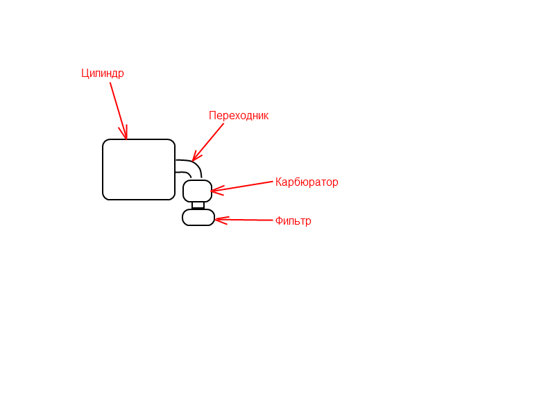

Акондр написал : Сетка нержавейка. Скручена в несколько слоёв. Фильтрует лучше чем родной.
на сколько сложно былобы поставить бумажный фильтрующий элемент?от мопеда,мотоцикла,маслянного фильтра...по фото же видно что он засран в усмерть.

ди гриз написал : на сколько сложно былобы поставить бумажный фильтрующий элемент?от мопеда,мотоцикла,маслянного фильтра...по фото же видно что он засран в усмерть.
Вы фильтр бензопилы видели? И где там бумажный элемент? Фильтр сделан из практической стороны: Маленький размер, легко продувается, моется. Там и без Мопедовского фильтра габариты Переходника+Карбюратор более 200мм. Ладно на Окучнике не мешает, а если дрова пилить? Этот то, иногда коленкой сшибаю.:o

Акондр, условия работы предполагают наличие кварцевой пыли-которая очень резво кушает не только алюминивые внутренности двс,а условия пилки дров только деревянные крупные стружки.я не настаиваю но в огороде бумага или масляный инерционник само то.а закрутить в бараний рог для компактности вашу конструкцию особо сложности нет.

Да ди гриз согласен пыль вредит. До этого делал загиб из резиновой гофры и металлической трубки. Но с ними двигатель задыхался, да же без фильтра. Т.е. нужна объёмная воздушная камера между Карбом и фильтром. Пробовал ставить длинную трубку перед карбом. Она на двигатель практически не влияет. Вывод: Загиб нужно делать только перед Карбюратором. 10 лет назад загиб технически сделать было проблемой. Поэтому собрал по прямой с сеткой, и до сих пор в работе двигателя ухудшений не заметил. Ну разве что в прошлом году шпильку крепления переходника к цилиндру провернуло. На фото видно она без гайки. Вовремя не подтянул:o, от вибрации резьбу съело в корпусе цилиндра.

Акондр, так поставте обьемник от тогоже минска делов то.просто я смотрю и вижу что неверно делано(мотоциклист я советовод)в общем удачи.

Акондр написал : Вы фильтр бензопилы видели? И где там бумажный элемент? Фильтр сделан из практической стороны: Маленький размер, легко продувается, моется. Там и без Мопедовского фильтра габариты Переходника+Карбюратор более 200мм. Ладно на Окучнике не мешает, а если дрова пилить? Этот то, иногда коленкой сшибаю.:o
такой вид фильтра очень плохо очищает воздух от пыли
