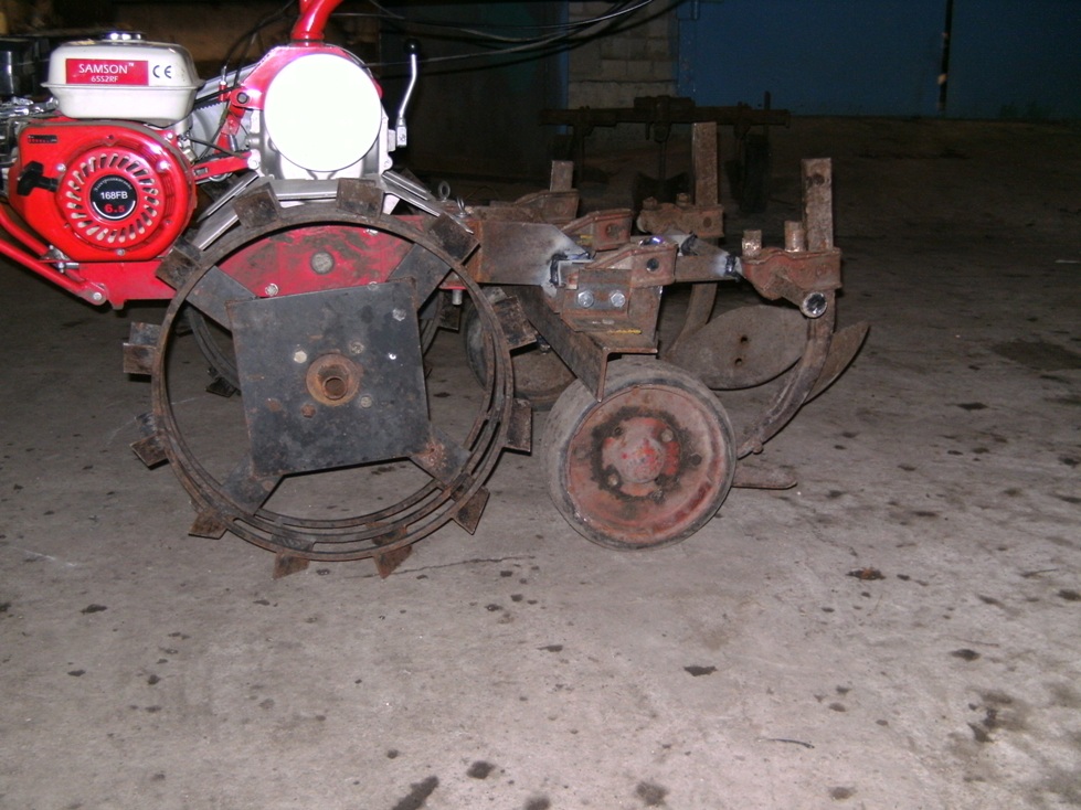

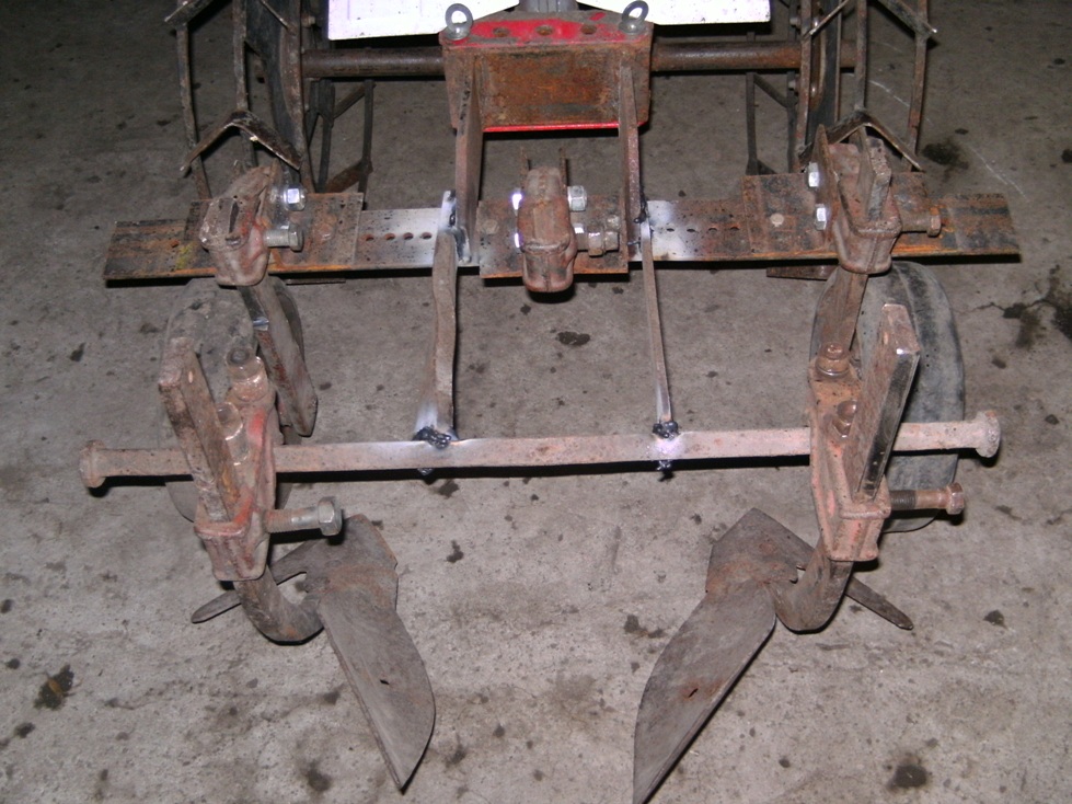

Акондр написал : Одно из башки не выходит как понадёжнее маховик затянуть на валу. Винт уж больно хлипковат, и резьба у него не наших кровей, плашку пока не нашел.
Тоже пришел к такому выводу когда болт оборвало, а у меня ведь маховик облегчен и сделал как ди гриз пока вроде проблем нет, обтачивать на рабочем валу у вас не плохо получается:)
Вася Карулес написал : Спасибо за совет, вот только с опорой от культиватора не понял, всмысле сама стойка или лапа?
к стойке снизу лапу от культиватара (на двух или трёх болтах под потай приворачиваются)только укороченную и пятку опорную.[/QUOTE] Теперь понял, будем искать лапу, а то не осталось:)
11.05.2013 в 00:14:59
sergushunter написал : Да окучник у меня виляет как бык по..л,
Предлагаю такой вариант культиватора или здесь Надо размещать рабочие органы как можно ближе к Колёсам (Грунтозацепам ) Легче управлять блоком Можно сменить местами рабочие органы с упорными колёсами но только в том случае когда почва сухая (на сырой почве опорные колёса прижимают сорняки и они продолжают расти )
11.05.2013 в 00:43:41
SER2009 написал : Предлагаю такой вариант культиватора или здесь Надо размещать рабочие органы как можно ближе к Колёсам (Грунтозацепам ) Легче управлять блоком Можно сменить местами рабочие органы с упорными колёсами но только в том случае когда почва сухая (на сырой почве опорные колёса прижимают сорняки и они продолжают расти )
Не плохой, я так понял он и окучивание проводит, но мне не подходит - много серийных деталей:(
