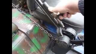

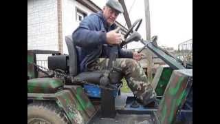

Выкладываю ролики с узлами подъёмника -ручного подвески.Спрашивали несколько человет.Ручной подъёмник навески на Минике.
Мини трактор Показ узлов подъёмника навески.

Так и просится пружина на фиксатор.
1) фиксатор сам входит в отверстие сектора без лишних "движений". 2) защита от "выскакивания" при переездах.

Так там пружинка стоит,в верхней входящей втулке и с верху она заглушена.Пружинку подбирал лёгкую.Но когда приваривал это всё в сборе,забыл про пружину и ещё её ослабил.Надо с верху срезать заглушечку ,поменять пружину и поновой заварить.

Тогда и "докопаться" не до чего:confused:--Хорошая задумка и хорошее исполнение!:clapping
