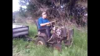

Зимой был процесс сборки http://www.mastercity.ru/showthread.php?t=97437&page=239. Сейчас вроде бы основное сделал. Картофан уже опахал. Спаренный окучник вроде тянет нормально. Короче вот результат. Осталось окуультурить. Ну крылья там, крышу...

Piter123, сейчас майсрую по этойже схеме как и у вас,только с 30 коробкой,при шкивах 1-1 какая максимальная скорость вышла-мне для транспортных нужд. а так схемка интересная-как шкив крепится к мосту мт?

все разобрался .1. у вас луаз)))),2. удачного облагораживания.

С начало шкив оставлял мотоблочный от каскада но скорость получилась очень низкой. Пахал на третьей. Пришлось переделать. На моторе установил от уаза с коленвала. Разшарил только его под профиль А. А на редукторе от волги двуручьевой. Второй ручей сделал прямоугольным для заднего хода. А то рычагом не удобно переключать когда пашешь. Слишком частая манипуляция. Сегодня доделал. Осталось ремень на 1100 на задний ход купить. Скорость на 4-й стала ну километров 12 будет. На резких поворотах с сиденья вылетаешь. Картошку опахивал на 1-й. Километра 2,5 идет.

Выехал!!!! Испытываю в транспортном режиме, вожу сеноОказаз1А вот так прессую. Складывать некуда, а блочки компактные и места меньше занимаютсенопресс
