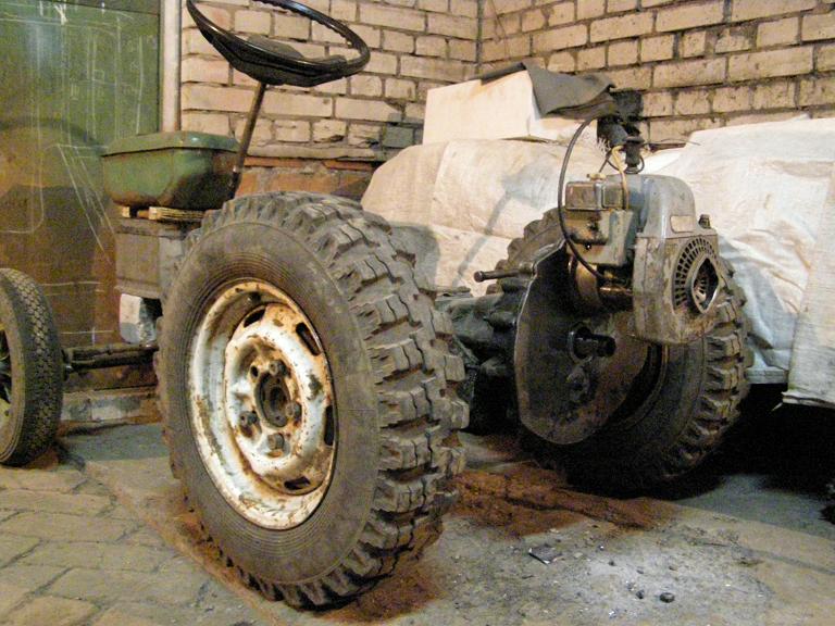

Вот таким макаром пересадил диски 16" на копеечные ступицы.
А вот так выглядит подмоторник, правда посадка получается высоковато, но в моем случае выше значит короче)))
Привод от мотора на редуктор будет ремнями, а с редуктора на коробку - цепь. Вот только редукция маловата, думаю мутить промежуточный вал, но тогда получится где-то 11:1. В наличии 2 звезды по 45 зубьев, 1 - 23, 1 - 12. Что скажете?
Если Вы строите мотоблок, то при такой компоновке получится высокий центр тяжести, что увеличит нагрузку на руки.
Любая КПП(мотоциклетная) может заменить весь этот механизм.

2besnikk Уменьши звездочку на редукторе-чем меньше,тем лучше- тогда ведущую на редукторе можно будет поставить поменьше и опустить его. На двигатель тоже как можно меньше звездочку поставь.Примерно 1 к 8 редукции хватит куда хочешь . Да и посчитай обороты редуктора, они обычно тоже идут с понижением раза в полтора а некоторые и в два. Удачи!
besnikk написал :
Если вместо углового редуктора использовать задний мост от тяжелого мотоцикла(4/1) и от него цепью 3/1 передачу, то суммарное понижение оборотов получится в 12 раз. Также от малой звездочка вынести ВОМ, отношение скорости к оборотам ВОМ будет то что надо.
Пострадает транспортная скорость.При таком понижении она будет не более 6,5 км/ч при 3000оборотах и 13 колесах.
