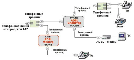

СЛТ написал : да, в большой комнате через сплиттер покючены тел. и модем, телефон вынес в коридор по цепи до сплиттера запараллелил с витой парой
Надо либо после сплиттера, либо ставить на этот телефон фильтр...

Alex___dr написал : либо ставить на этот телефон фильтр...
как он выглядит?

23.11.2009 в 01:39:13
СЛТ написал : как он выглядит?
По Вашей ссылке в правом верхнем углу...

23.11.2009 в 01:42:30
Alex___dr написал : По Вашей ссылке в правом верхнем углу...
Еще вопрос, если пару в месте соединения в параллель пустить через сплиттер?Обжимку у соседа возьму, патчи на рынке есть

23.11.2009 в 01:45:22
СЛТ написал : Еще вопрос, если пару в месте соединения в параллель пустить через сплиттер?
В каком смыле? Оба телефона подключить паралельно после сплиттера? У меня так и сделано...

23.11.2009 в 01:52:06
Alex___dr написал : Оба телефона подключить паралельно после сплиттера? У меня так и сделано
у меня так не получиться,пара убрана в штробу, если только отдельный фильтр к тел в коридоре такой?

23.11.2009 в 01:53:55
СЛТ написал : такой?
Он самый.

23.11.2009 в 01:55:45
Я даже имел ввиду нехай в комнате только инет будет из тел розетки приходить (сплиттер-то в коридоре),но сдругой стороны лучше просто фильтром в коридоре обойтись имхо

23.11.2009 в 12:17:45
СЛТ написал : но сдругой стороны лучше просто фильтром в коридоре обойтись имхо
если не найдете фильтр то для етого можно использоватьобычный сплитер тольки используя телефонный выход.
